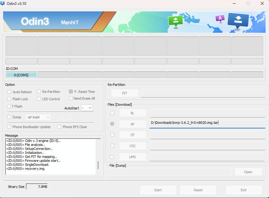

Hallo.
Leider bleibt bei mir Odin stehen, wenn ich versuche TWRP drauf zu laden.
Habe es mir verschiedenen Versionen von hier versucht:
Download TWRP for n8020
<ID:0/005> Added!!
<ID:0/005> Odin engine v(ID:3.1401)..
<ID:0/005> File analysis..
<ID:0/005> Total Binary size: 7 M
<ID:0/005> SetupConnection..
<ID:0/005> Initialzation..
<ID:0/005> Get PIT for mapping..
<ID:0/005> Firmware update start..
<ID:0/005> NAND Write Start!!
<ID:0/005> SingleDownload.
<ID:0/005> recovery.img
Und dann geht es nicht mehr weiter.
Jemand eine Idee?
Danke
@TB49 welche Odin Version verwendest du?
Stelle sicher, dass es sich um 3.10 oder älter handelt.
Hallo @html6405
Okay, ich habe es mit 3.14 versucht.
Jetzt habe ich 3.10 genommen und er hängt gerade wieder am gleichen Punkt.
<ID:0/005> Odin v.3 engine (ID:5)..
Ich weiß auch ehrlich gar nicht, wie lange man warten müsste an der Stelle. Aber die Datei ist ja nicht so groß.
twrp-3.6.2_9-0-n8020.img.tar
Das Tablet ist zurückgesetzt, habe auch über Recover den Cache gelöscht und Factory Reset gemacht.
Kann das vielleicht noch mit dem Ladezustand zusammen hängen? Weniger als 20 %
Danke
Eigentlich nicht, und wenn du die stock ROM flasht, funktioniert noch alles?
Ich frage nur, falls die eMMC defekt sein sollte.
Hallo
Eine stock ROM flashen über den Recovery Modus?
Dann werde ich mal suchen, scheint nicht so einfach zu sein, eine zu finden. Die alten Links funktionieren nicht mehr.
Edit: Habe welche gefunden bei galaxyfirmware.com
Danke, dass du mir hilfst.
@TB49 Es gibt auch ein Download tool, Frija nennt sich das, aber nachdem du schon eine Firmware hast,
konntest du diese über Odin flashen?
