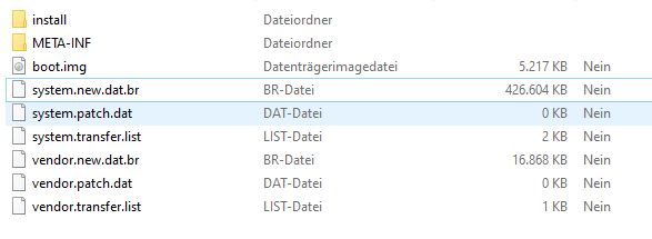

nEmai schrieb:
Was genau macht so ein ROM flash eigentlich? Ich dachte es wäre weitestgehend ein "cp". Mir scheint aber es macht eher ein "dd" inklusive Partitionsinformationen. (Das auch fehlschlägt, wenn es sieht, die Zielpartition hat nicht die physische Größe, die sie haben sollte, Nutzungsgrad egal)
Der ROM-Flash funktioniert etwas komplizierter, du findest folgende Dateien vor:
mit dem Befehl:
block_image_update("/dev/block/platform/dw_mmc/by-name/SYSTEM", package_extract_file("system.transfer.list"), "system.new.dat.br", "system.patch.dat") ||
abort("E1001: Failed to update system image.");
Wird zum Beispiel die Systempartition geupdated, was da genau passiert, sieht man indem man die block_image_update Funktion etwas genauer inspiziert.
Man landet man somit bei der Funktion PerformBlockImageUpdate,
welche hier zu finden ist:
Team-Win-Recovery-Project/blockimg.cpp at android-9.0 · TeamWin/Team-Win-Recovery-Project
Im Endeffekt wird in der system.transfer.list angegeben, welche Bereiche gelöscht und welche beschrieben werden.
