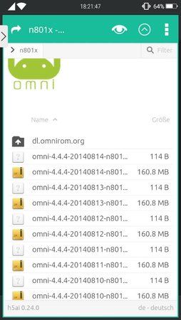

Kann es sein, dass es seit dem 3.8. keine Nightly mehr gab? Jedenfalls findet der Updater bei mich keine neuere Version.
nope die letzte ist die von heute.

Hypocrite,
genau ab dann wurde keine neue im Systemupdate gefunden, ich musste von Hand eine neue installieren, seit dem geht es wieder.
