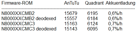

Übrigens, ich habe mir vor einiger Zeit Gedanken zum Tempo und Akkuverbrauch der neuen ROMs gemacht.
Aus meiner Statistik (die ich selbst gefälscht habe :D) kann man sehen, daß das Tempo Beim neueren ROM abgenommen hat, und zwar ist jeweils der deodexed ROM etwas langsamer als der SAMSUNG-Stock und die neueste Version langsamer als die Ältere.
Und der Akkuverbrauch ist bei der XXCMC3 höher als bei der XXCMB2.
* Die werte sind jeweils Mittelwerte aus drei Messungen *

Mein Akkuverbrauch liegt im StandBy, inkl. dauerhafter Wlan Verbindung und allen aktivierten Syncs etc. bei 0,3%/h und Benchmarks sagen bekanntermaßen ja garnichts praktisches aus. Gefühlt empfinde ich das Update als etwas smoother, als vorher.
only my 2 Cents...
Reaktionen: McIcke
Ich messe unter den gleichen Bedingungen, mit Battery Spy.
Da bleibt mir nur der Schluß, daß mein Akku schon nicht mehr die volle Kapazität aufweist.
Und zu Benchmarks - Ich halte ebensowenig davon, sie sind kein absolutes Maß der Dinge, können aber auf ein und demselben Gerät durchaus Tendenzen aufzeigen und zum Vergleich herangezogen werden.
Sie sind deshalb sicher aussagekräftiger als das persönliche Gefühl.
Wobei bei meinen Messungen die Differenz nur numerisch zu sehen ist, prozentual sind die Tempi praktisch gleich zu werten.
