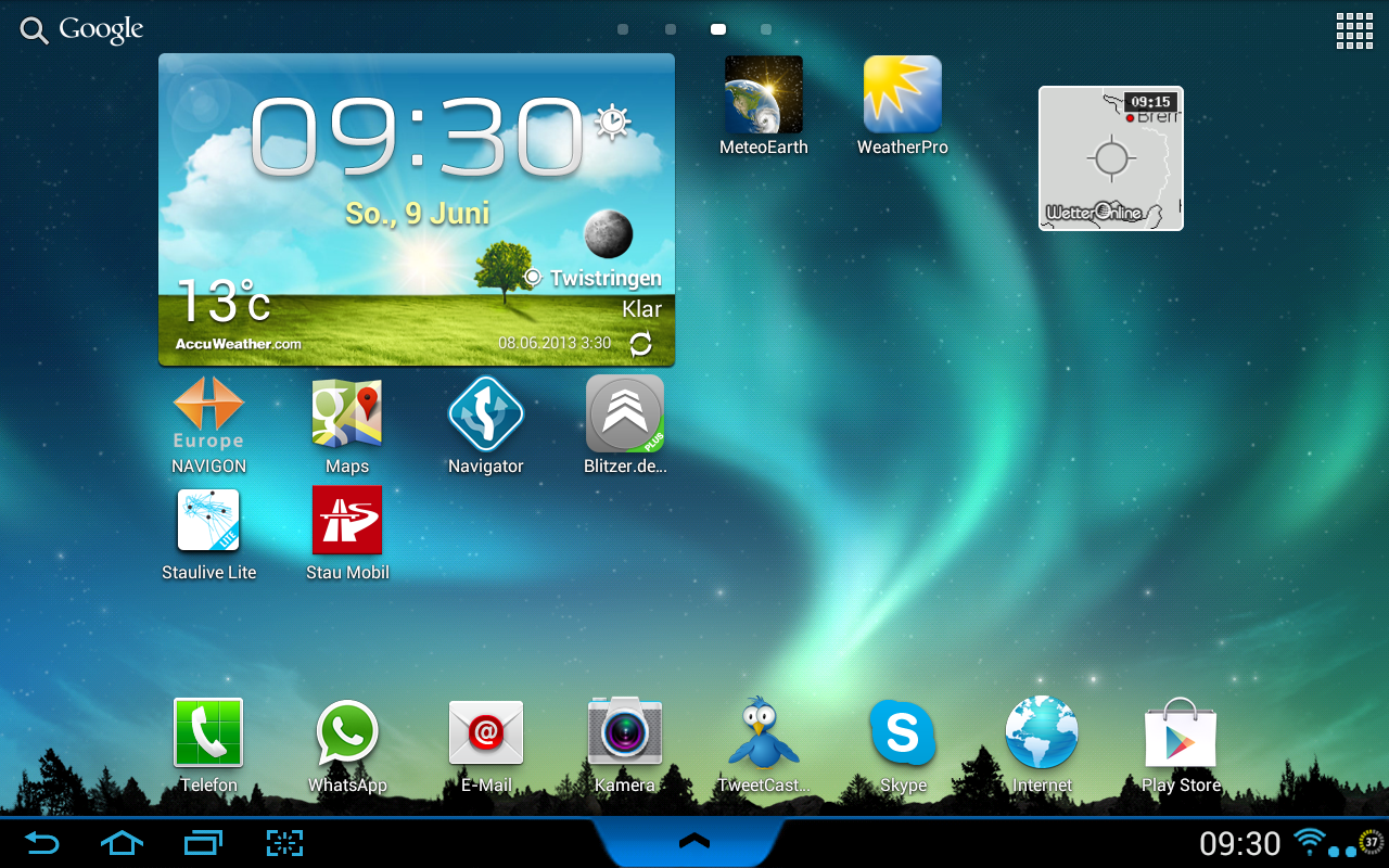

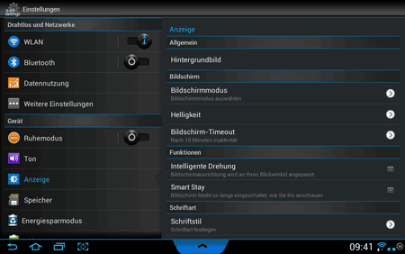

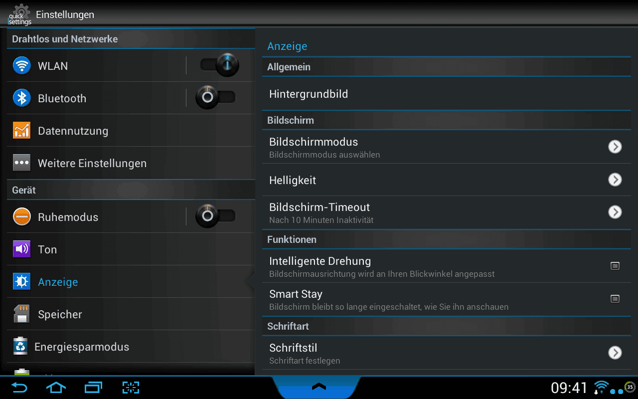

:unsure: kenn mich mit Coustom ROMs null aus, würde aber gerne mal ein "Vorher/Nachher" Screenshot sehen von der v8 Rom.
Wie sieht die "anders" aus zur Stock, also die hier mit Theme usw.
Also gern mal Bilder gesehen von der N8000-XXCMD1-MultiCSC-deodexed-V2 + Darkman's Stocky ROM V0.8*+*BlueDark*Theme, wie da Farben, Menues aussehen und was da "besser" ist als eben die Stock.
Vielen Dank :thumbup:
Ich hoffe, das hilft: ;)
Reaktionen: Mark77
:thumbup: das sieht wirklich super aus. Klasse. Das dunkle Theme zieht sich durch das gesamte Gerät ?? Die Screens haben SEHR geholfen, Danke.
