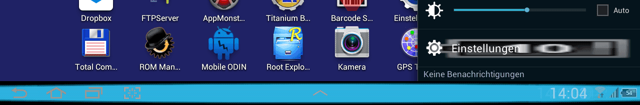

@Darkman und Schmalzstulle
War wohl doch nicht so das Richtige! (Siehe Bild)
Das Batterie Symbol funktioniert aber :D
Du sorry da weiß ich jetzt nun auch nicht mehr weiter :(
Und das Glas ist immer noch halbvoll!
Nun, ich kann ohne Battery-Mod leben, anderenfalls muß ich wieder die CMJ3-Stock nehmen, da funktioniert das.
