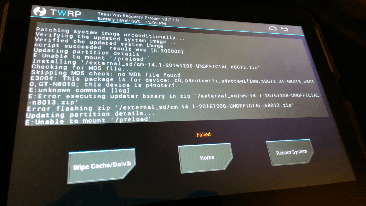

ich hoffe das ihr mir helfen könnt, ich habe folgendes Problem mit meinem N8020.
Versuche seid Tagen die CM14 drauf zu bekommen aber ich bekomme immer einen Fehler angezeigt :-( (siehe Bild)
Aber die Version für das N8000 kann ich ohne Probleme Installieren.
Was mache ich Falsch ?
Könnt ihr mir da weiter helfen ?

Sicher dass es ein N8020 ist, hast du rechts neben dem Kopfhöreranschuss ein SIM Steckplatz?
Hat die N8000 beim starten Fehler angezeigt?
und hast du die im Startpost verlinkte Recovery twrp-2.8.7.0-n8013.zip drauf?
@Daniel1183
Nach den Fehlermeldungen hast du das falsche ROM.
Das 8013 ist demnach für Dein Gerät NICHT geeignet. Hast du einmal einen falschen Bootloader installiert?
@ Deard : nein habe kein Sim Steckplatz, ich habe 1000 % das N8020.
Die Recovery twrp-2.8.7.0-n8013.zip lässt sich auch nicht installieren über TWRP.
@herpego: Ob mal ein falscher Bootloader installiert wurde kann ich nicht sagen weil ich das Tablet gebraucht gekauft habe.
Kannst du mir sicherheitshalber den richtigen Bootloader verlinken ?

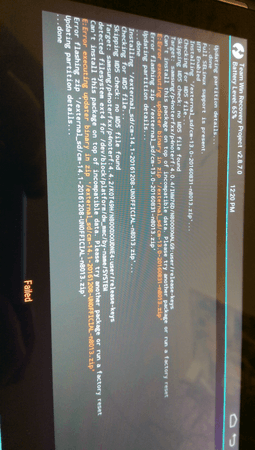

[doublepost=1483554207,1483553442][/doublepost]So habe die Recovery twrp-2.8.7.0-n8013.zip installiert bekommen und habe jetzt folgenden Fehler.

hast du vorher nochmal nen fullwipe gemacht?
jup habe ich
[doublepost=1483560439,1483554583][/doublepost]So habe jetzt noch mal alles neu drauf gemacht und siehe da, es läuft :)
Besten Dank für eure Unterstützung.
