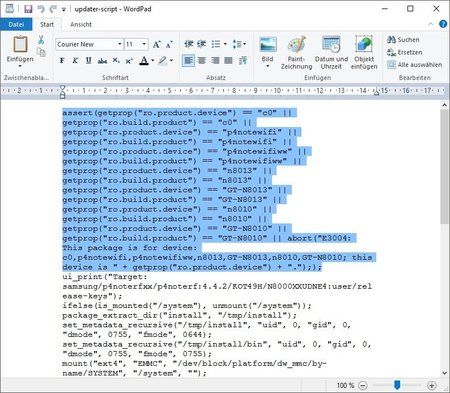

herpeco schrieb:
"Error Executing .... this device is N8000..."
An der Stelle kann man probieren die Abfrage des Gerätes aus dem Updatescript herauszunehmen. Am Anfang vom Script steht nämlich eine Abfrage aus der die Meldung resultiert das die Rom für jene bestimmte Geräte ist und Dein Gerät ein N8000 ist und daher abgebrochen wird.
Die Geräteabfrage raus nehmen aus der Firmware:
Am PC:
Die LinOS 8013 Firmware ZIP auf dem PC öffnen/oder entpacken
vertiefen zu
META-INF/com/google/android
die "update-script" mit Word-PAD öffnen (Editor geht nicht richtig)
Den ersten Block löschen
von
"assert(getprop("ro.product.device") == "c0" "
bis einschließlich
"this device is " + getprop("ro.product.device") + "."););"
Siehe Markierung im Anhang.
Danach die Datei abspeichern, hochladen, flashen.
Ich habe das dann, während den Versuchen mit der TWRP 2.8.6.0 direkt auf dem Tablet gemacht ;)

Einfach die Firmwaredatei im Dateimanager doppelt anklicken... vertiefen zum Script... das als Text mit dem Editor öffnen... anpassen wie beschreiben... speichern... das war es auch schon...
Ist u.a. im XDA Forum ne gängige Methode bei eben diesen Problemen der falschen Inkompatibilität doch eine Firmware drauf zu ziehen.

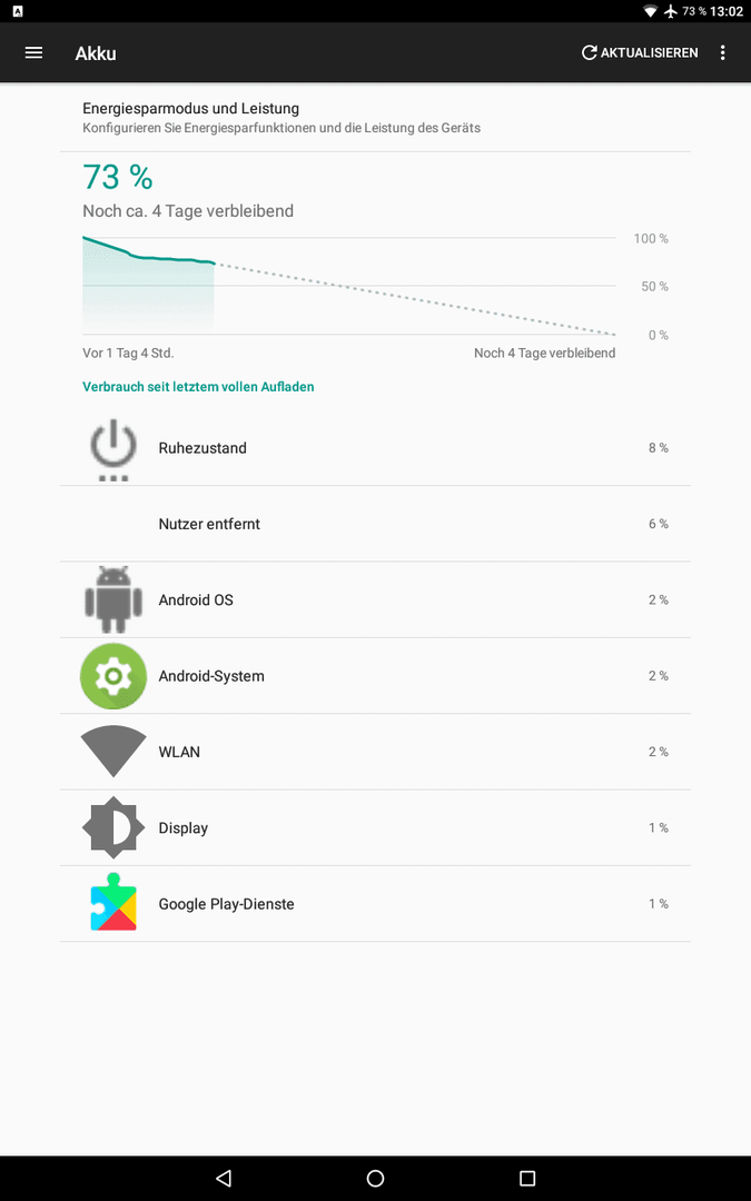

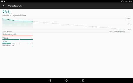

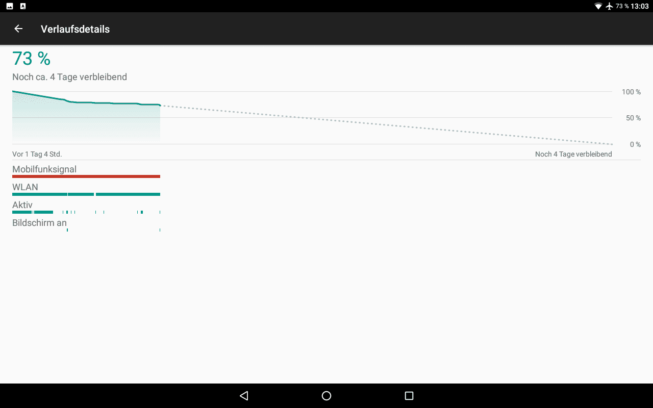

Moin
Akkuverbrauch
Schaut nun gut aus
N8013 Firmware auf meinem N8010 mit BL8000
Anfangs war der Drain im Standby im Vergleich zur KK Rom erheblich höher, nun vergleichbar gut.
Scheinbar gibt es Probleme in Sachen Akku mit dem MultiUser. Sobald ein weiterer Benutzer angelegt ist, bleibt dieser, bzw. Dessen Apps, im Hintergrund aktiv.
Den zweiten Benutzer entfernt, schon ist der Drain im Standby nicht mehr erheblich. Bestens.
VG

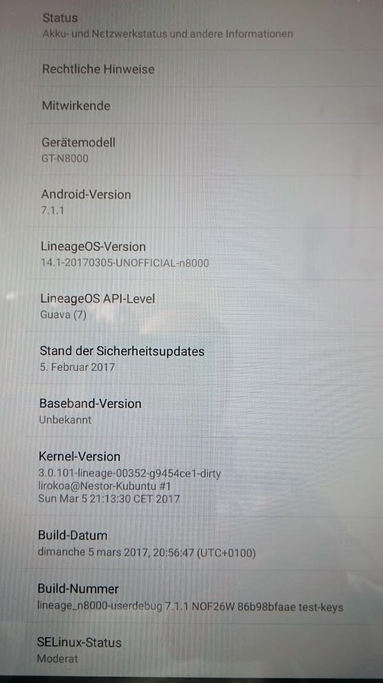

Ich hab auf meinem N8000 die lineage-14.1-20170116-UNOFFICIAL-n8000 Version drauf.
Wenn ich jetzt die Version vom 05.03.2017 installieren will, muss ich die dann Clean flashen,
also auch mit System Wipe, oder kann ich die dirty flashen, ohne System Wipe?

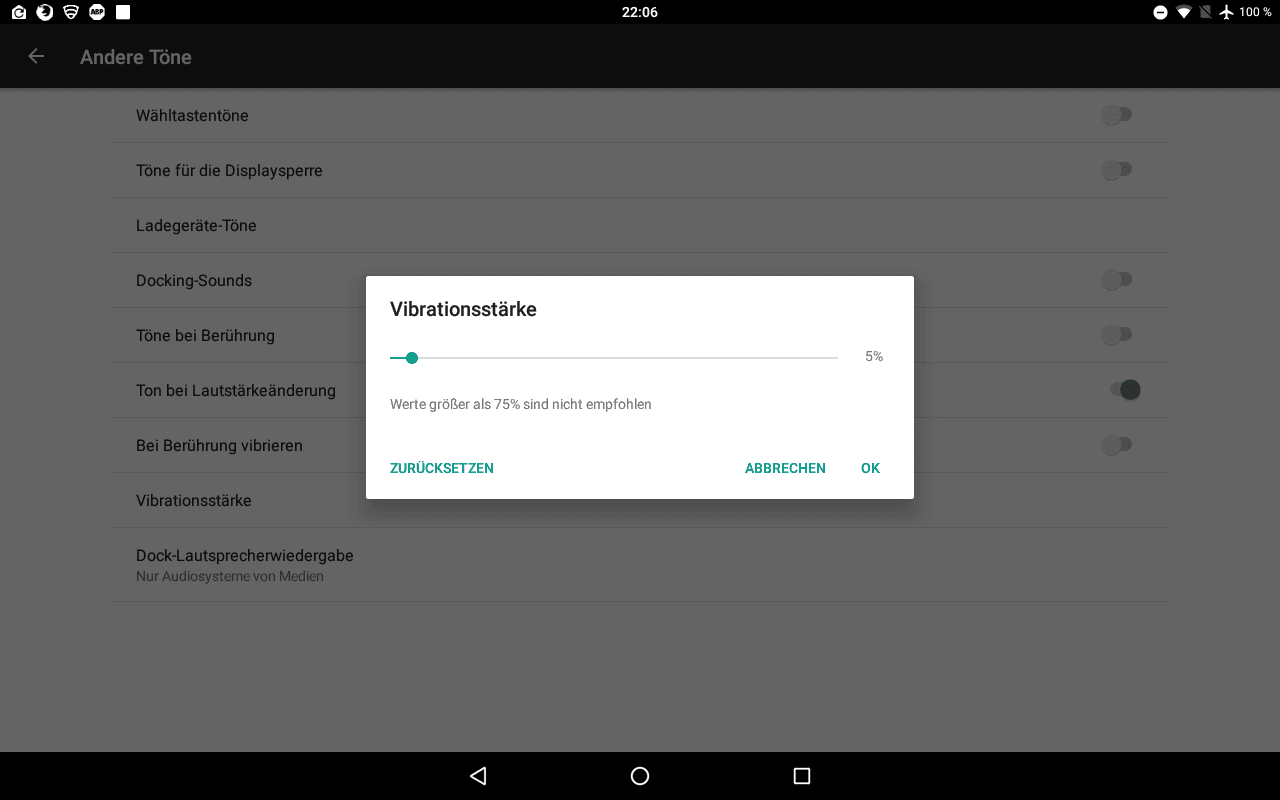

Könnt ihr das gebrumme bei Texteingaben deaktivieren?
Ich nehm mal an das das die Funktion "Bei Berührung vibrieren" ist, wird aber ignoriert. Brummt immer noch. Als Workaround hab ich jetzt mal die "Vibrationsstärke" reduziert.
Kann das jemand mal probieren?
Ansonsten läufts soweit erstaunlich gut das Ganze :thumbsup:
Dank dir :thumbsup:

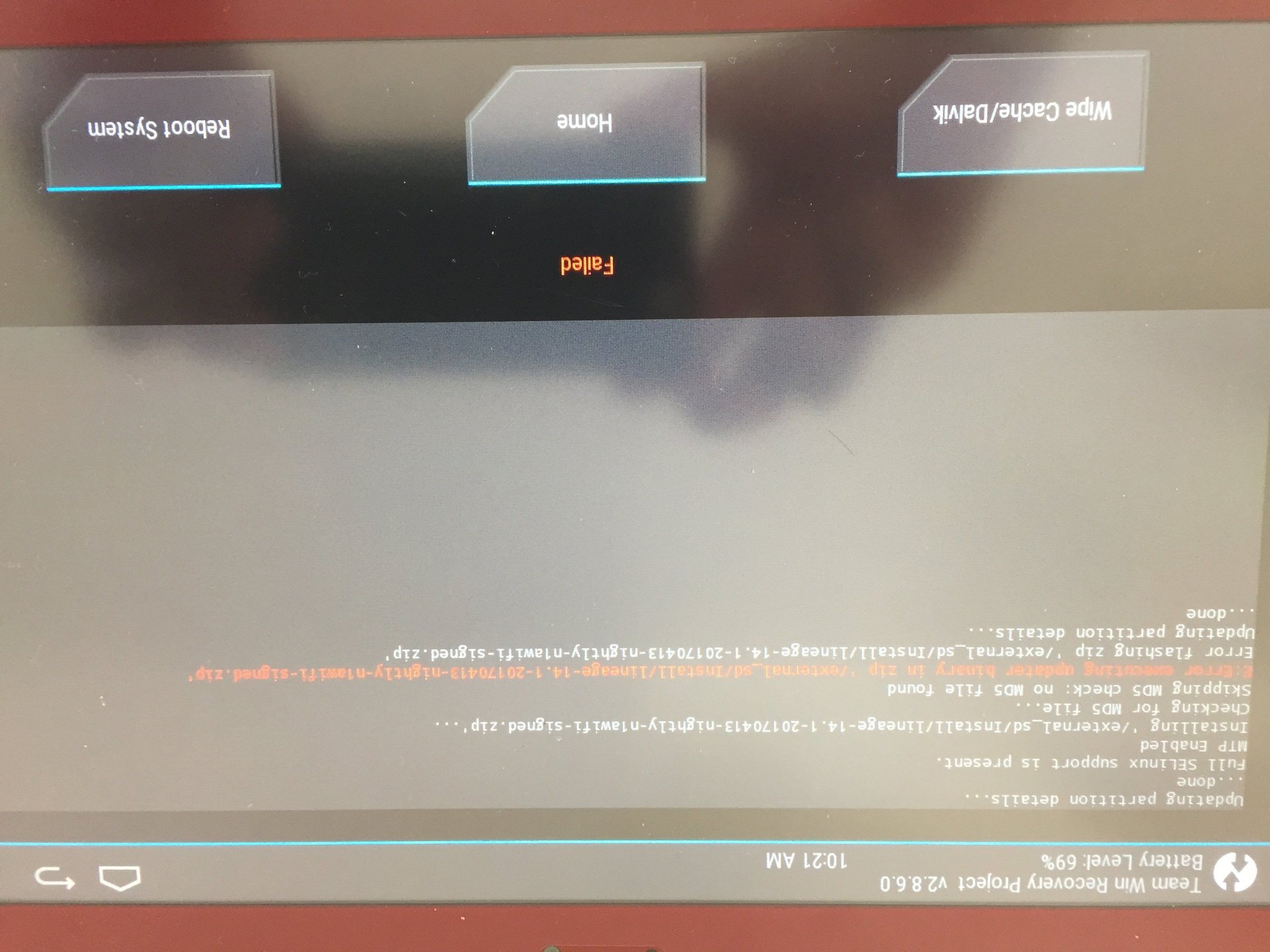

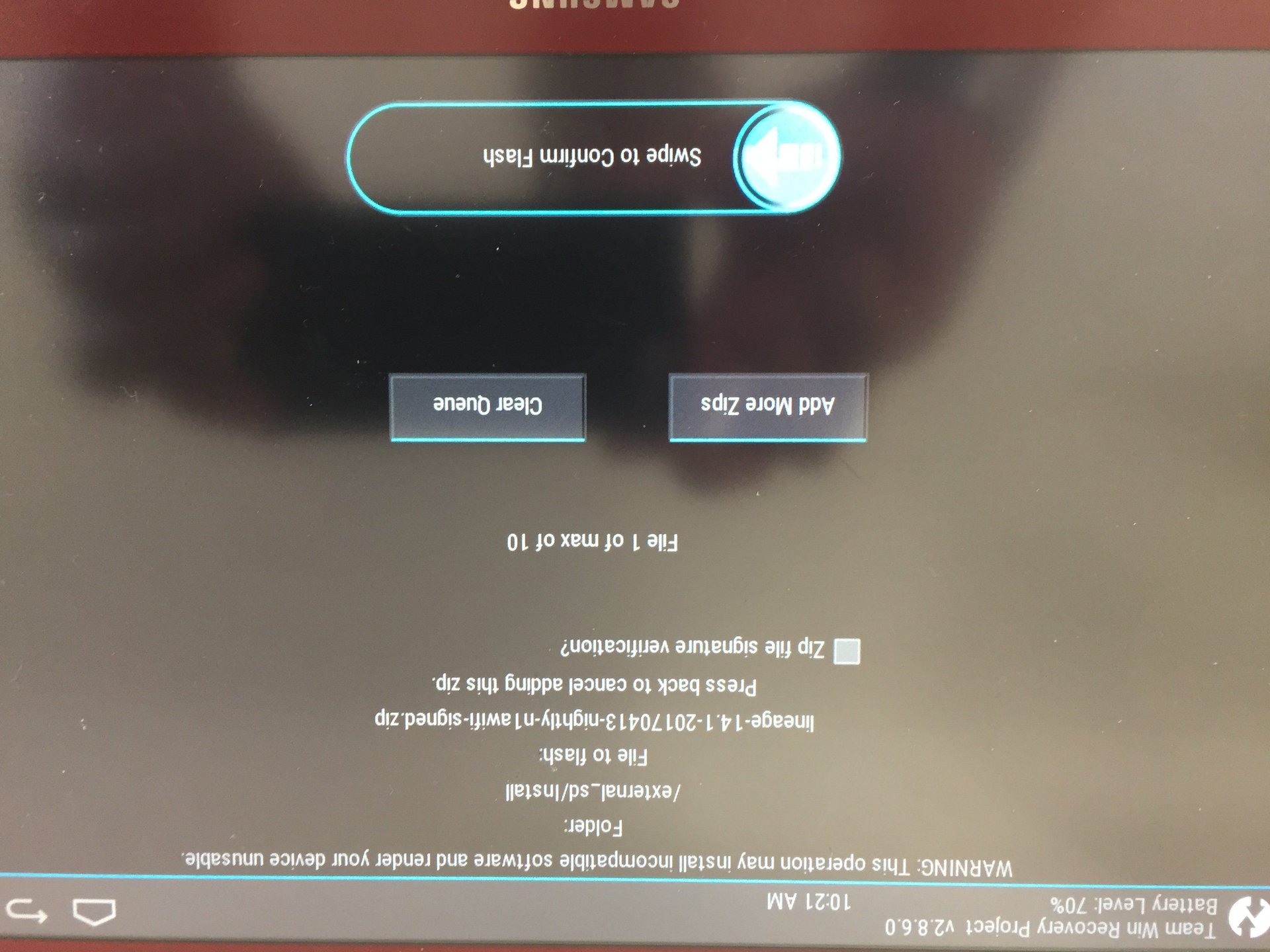

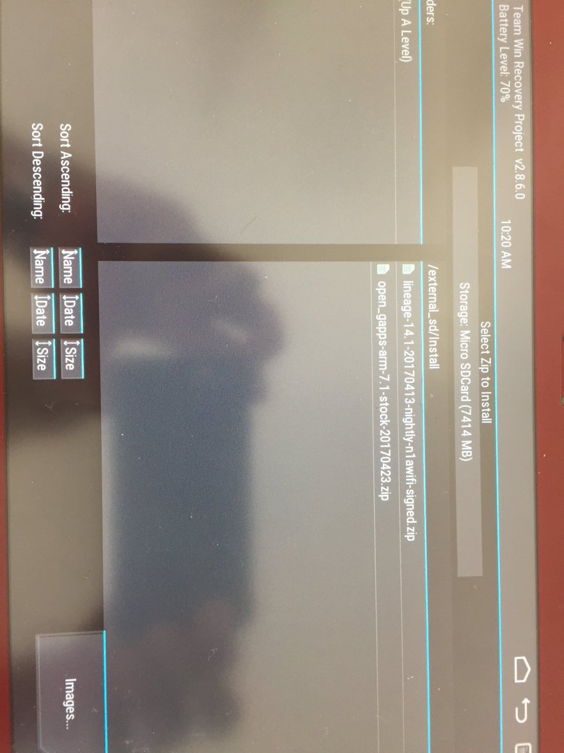

ich habe folgendes Problem beim installieren von Lineage Os auf meinem Tablet,Das Tablet ist von 2013 und nur mit Wifi,Habe alles nach Anleitung gemacht und bekomme folgende Fehlermeldung:siehe Bilder.Kann es sein das ich das falsche Image erwischt habe?
Vielen dank schon mal im voraus für eure hilfe.
Gruß Sekfaj

Hallo
Hab das Gleiche Problem wie MCGreg
Was mach ich falsch auf dem N8000
Bearbeitet von: hagex - Grund: Schrift normiert, Gruß von hagex
Keine Ahnung. Versuch mal zu beschreiben wie du vor gegangen bist, vielleicht finden wir dann den Fehler.
