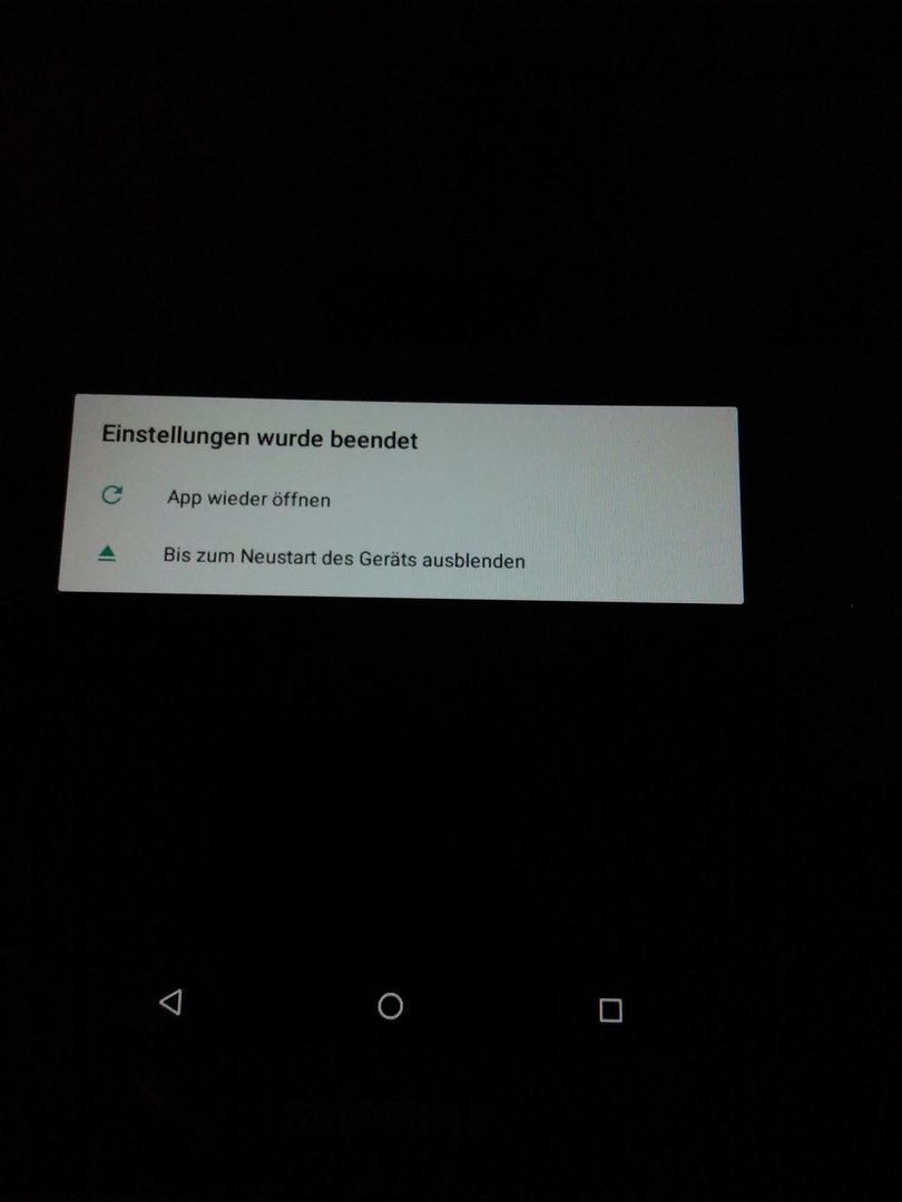

Die Installation hat wunderbar geklappt. Das Arbeiten mit dem OS ist echt super und flüssig... Nach jedem Neustart und in seltenen Situationen bekomme ich immer diesen Screen hier angezeigt... Weiß wer, was das zu bedeuten hat?
..und noch eine unbeantworteteFrage von mir... Muss ich SuperSU installieren oder reicht die Aktivierung unter den Entwicklereinstellungen?

Die ROM ist noch nicht stabil. Daher deine Fehlermeldung.
Mir war sie zum täglichen Gebrauch noch zu fehleranfällig, habe daher mein Back-up zu 6.0.1 wieder aktiviert.

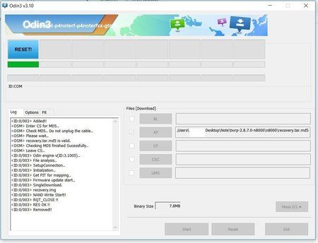

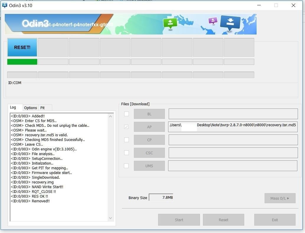

ich bekomme leider nicht das TWRP installiert:
- Flash mit Odin von der md5 (siehe Screenshot) - das Note ist dabei im Downloadmodus und USB-Debugging ist aktiv
- Beim Start in den Recovery-Modus ist immer noch das Stock-Recovery vorhanden
Hat jemand eine Idee?

2) Es kommt häufiger die Meldung, dass die Apps MTP-Host oder Einstellungen beendet werden.

Das geht nicht. Dürfte damit zusammenhängen das es kein offizielles LineageOS für unser Note 10.1 gibt/ist. Für Funktion Annett implementiert ist für die offiziellen Firmwares.
Das div. Fehlermeldungen kommen können ist bei einer Alpha normal ;)
