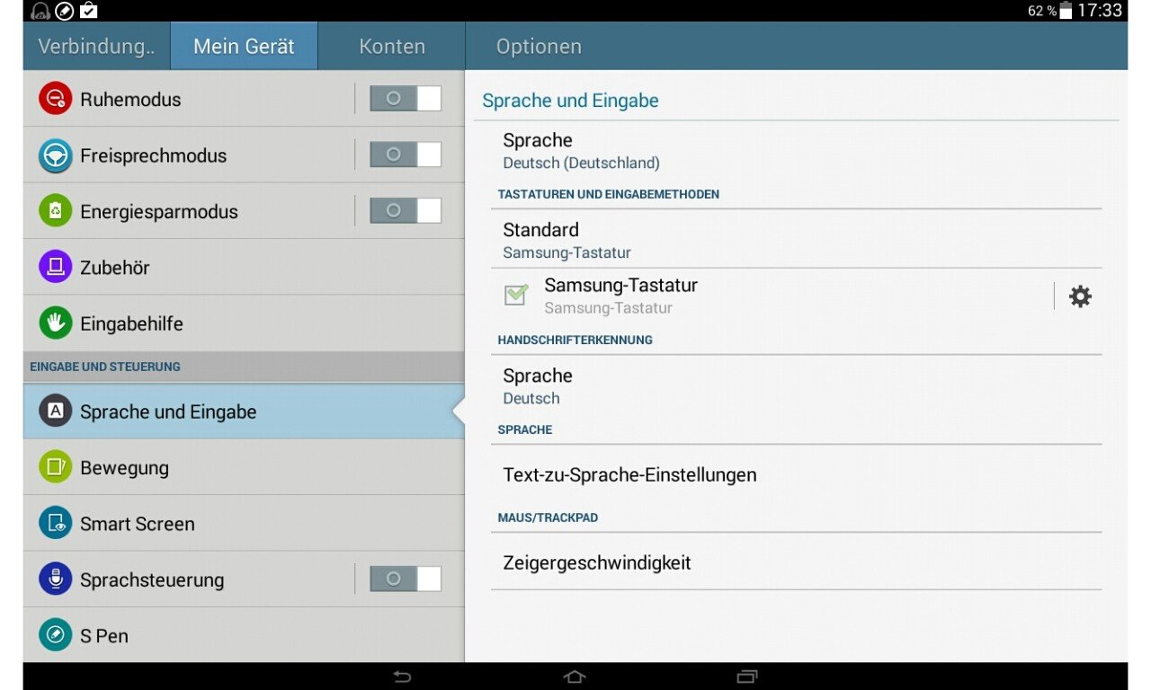

Wollte als nächstes die Spracheingabe testen, um längere Texte zu Hause in Ruhe in der Office Anwendung eingeben zu können. Es gibt auf der Samsung Tastatur aber kein Mikrofon Symbol wie ich es von der Standart Google Tastatur her kenne. Gibt es das nicht weil S Voice nicht installiert ist? Auch unter den Einstellungen für die Samsung Tastatur findet man keinen Eintrag für Spracheingabe. Die Googletastatur möchte ich eigentlich nicht installieren oder auswählen müssen, da dass mit der Stifteingabe dann nicht mehr so einfach umzustellen geht. Muss ich also zwingend S Voice installieren, wenn ich Text per Sprache eingeben will und sind alle Lösungen online Lösungen oder gibt es auch offline Lösungen?

Das geht ohne S Voice. Gehst du in die Einstellungen -> Mein Gerät -> Sprache und Eingabe. Bei Tastaturen und Eingabemethoden müsste bei Standard die Samsung Tastatur stehen. Weiter unten machst du ein Häkchen bei "Google Spracheingabe" und tippst auf das Zahnrädchen daneben. Dort gehst du auf Offline-Spracherkennung. Dann auf "Alle" und hier installierst du dir das deutsche Sprachpaket (20MB).
Dann kannst du Texte per Sprache offline eingeben, mit der Samsung-Tastatur :smile:

Danke für die schnelle Antwort Wurstbrater.
Leider habe ich diesen Eintrag bei mir nicht oder ich bin zu blöd oder zu krank ihn zu finden. Sende einen Screenshot hier mit, damit du vielleicht kontrollieren kannst ob ich auch an der richtigen Stelle suche.
