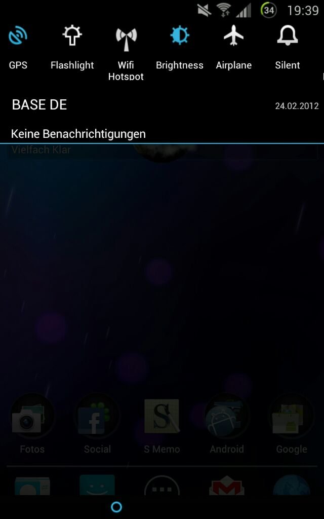

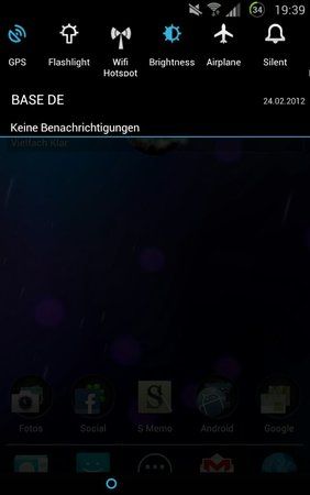

Die Toggle Bar ist geil :-D

bei mir will die nicht funktionieren... muss ich die auch erst wieder mit redpill draufmachen? xD

also ich versuch gerade diese toggle bar zu flashen aber es steht schon sei 4 minuten ei mounting system!!
das kann doch auchnicht normal sein oder? :(
xD ich glaub ich sterb gleich vor lachen ^^ kaum flash ich die togglebar mit redpill schon gehts ^^. ich glaub echt, redpill is die lösung für jedes flashproblem :>
