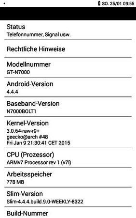

Die OmniRom Variante scheint zu funzen. Das System läuft....
Ob der jetzt besser ist als der SlimKat ori. Kernel kann ich noch nicht sagen. zumindest läuft er momentan ohne Stress.

Hab den r9 Omni Kernel jetzt auch drauf. Mal schauen wie der so läuft
Hab mir als Ergänzung zu den fehlenden Features ggü der SlimSaber noch SetCPU und den XPOSED NetworkSpeedIndicataor dazu geholt. Auch auf 1200 kein Problem.
Hab den SetCPU Stresstest jetzt 2 Std laufen lassen ohne FC’s oder Neustarts.
Der Kernel darf somit die nächsten 24Std. bleiben.:laugh:
Also mit dem R9 Omni Kernel hatte ich bis jetzt in dieser kurzen Zeit noch kein Hänger glaub ich. Mal schauen was die nächsten Stunden so zeigen
Der R9 ist auch nicht durstiger , als der ori oder Saber Kernel.
FC und Probleme - bisher keine! Der Test geht weiter ;-)
