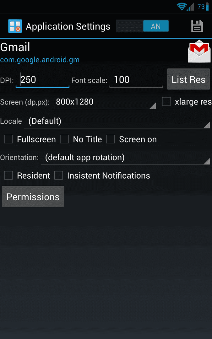

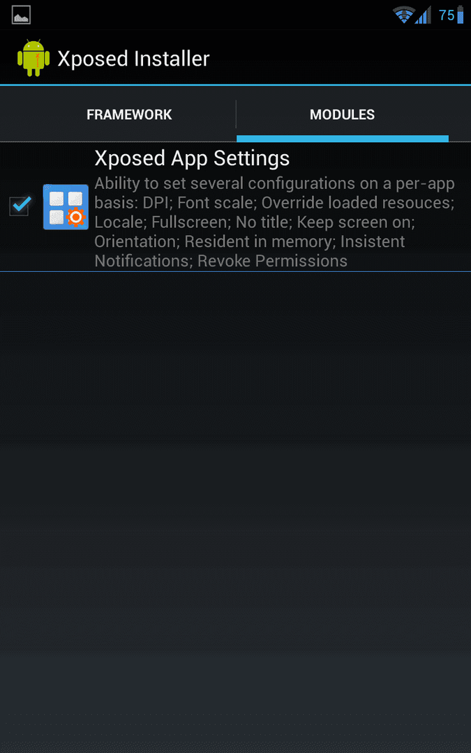

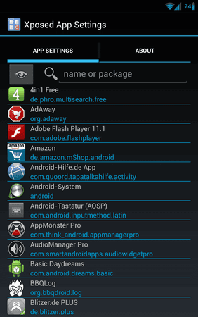

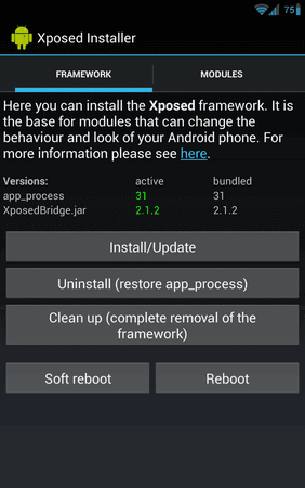

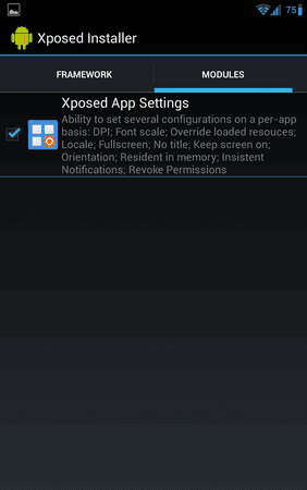

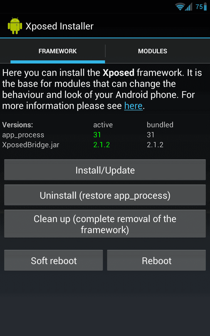

Hier mal die Xposed-Framework-Sache ...
1. Beide APKs installieren
a) Xposed Installer
b) Xposed App-Settings
2. Xposed Installer starten und INSTALL/UPDATE anklicken
3. Noch im Xposed Installer bei MODULES den Haken bei XPOSED APP SETTINGS setzen
4. Rebooten
5. Xposed App-Settings starten, in der Übersicht die gewünschte App auswählen
6. Wo AUS steht klicken, dann ist es AN
7. DPI auf den gewünschten Wert setzen, Screen auf 800x1280
8. Das Speicher-Symbol (Diskette) anklicken
9. Bestätigen
10. Fertig ! Vielleicht ist ein Reboot notwendig, falls die App nicht direkt reagiert !
