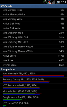

Zum Appetit machen (bei 1600 MHz):
Danke für das Feedback!

Zum Appetit machen:
Ein Feedback kann ich schon mal geben: Bei 1700 MHz hängt sich das Note beim CF Bench zuverlässig auf - auch ohne Undervolting. Bei 1600 MHz läuft es stabil und ist recht gut unterwegs, wie man oben sieht. Immerhin über 30% schneller, als ein SGS2.
