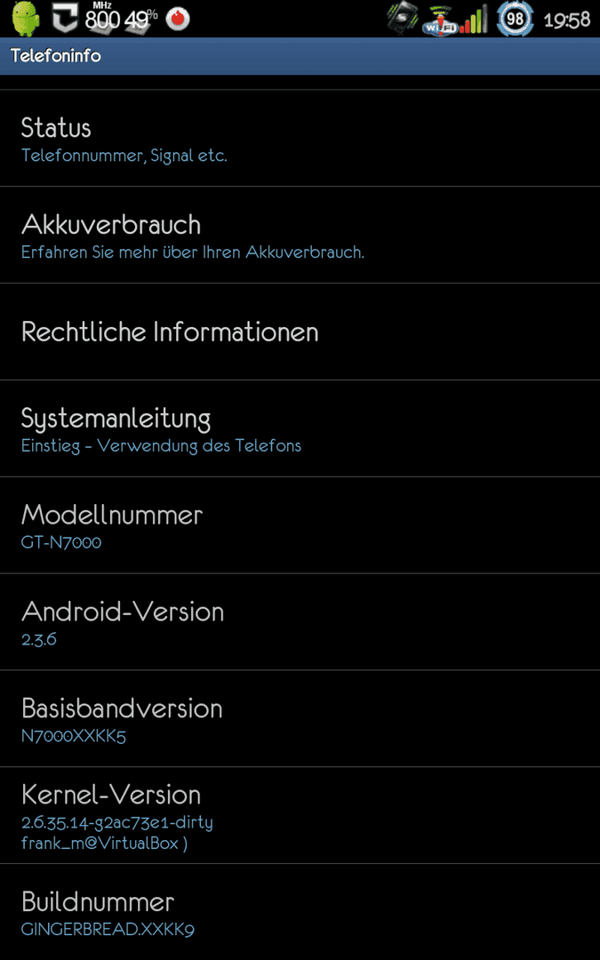

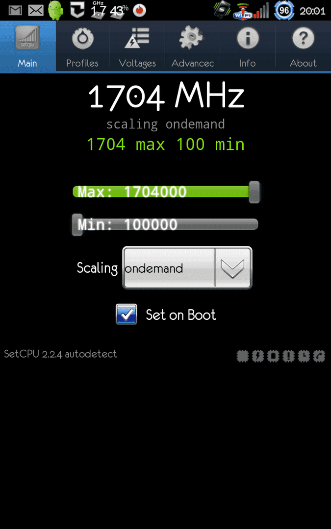

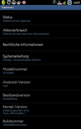

Habe fertig :flapper:
Hat sehr gut funktioniert :laugh:

Ich warne allerdings vor dem Einsatz der 1700 MHz. Ich kann das System mit dem CF Root zuverlässig zum Absturz bringen. Die Frequenz sollte man vorsichtig testen, bevor man sie benutzt.

Jap, das Flashen klappt ja auch, allerdings wird bei Telefoninfo nach dem Neustart nicht dein Kernel angezeigt.
Edit: Habe es jetzt erfolgreich mit Odin 1.85 geflasht. Dort die *.tar als PDA laden und Not mit Lautstärke runter + Homebutton + Anschaltknopf in den Flashmodus bringen und auf Start drücken.

Genauso gings , primavolta als *.tar : 2.6.35.14-g2ac73e1-dirty frank_m@VirtualBox )
