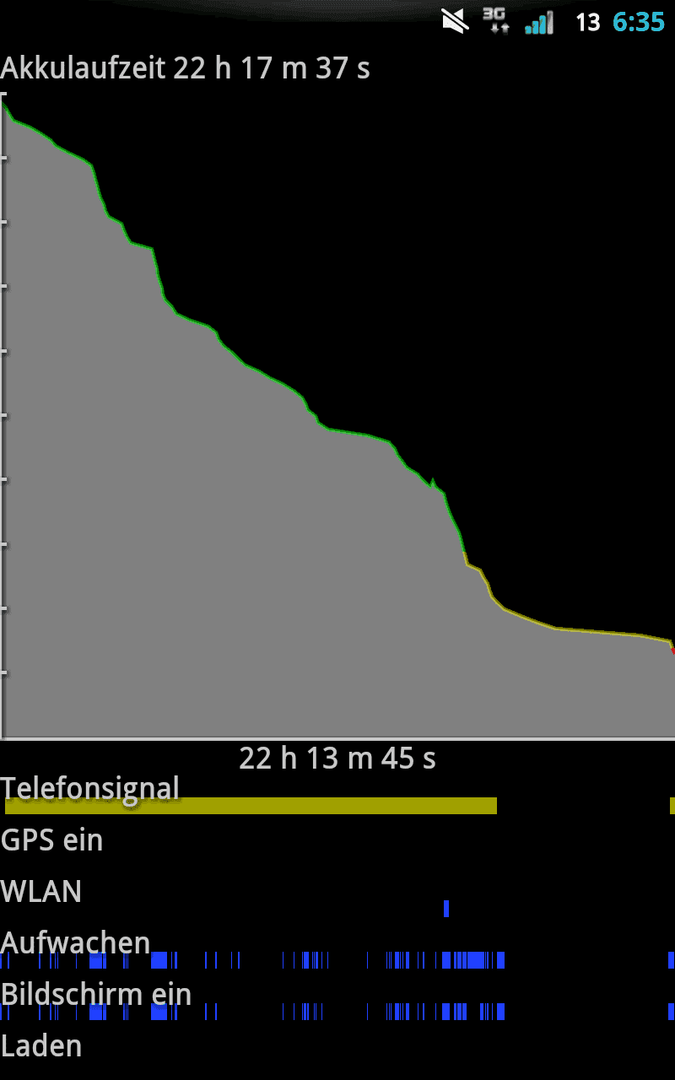

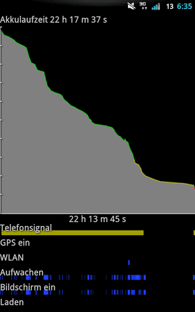

Moin zusammen,
ich hab den V4 immer noch drauf und er läuft vom feinsten.

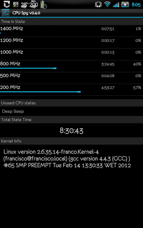

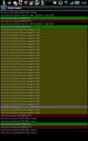

Moin
Das hatte ich auch noch nie :scared:
Kein Deep Sleep mit Franco Kernel 4, obwohl ich zu gestern einige Apps gelöscht hatte.
Also ich werde auch wieder zum abyss 3.9 wechseln.
