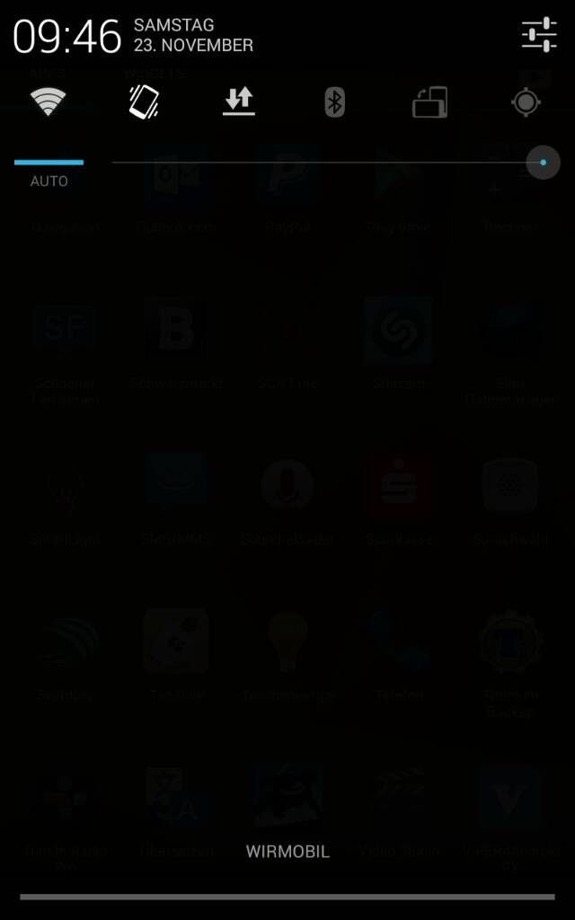

Danke für eure Hilfe! Sie Navigation Bar ist endlich weg. Irgendein Modul vom Xposed war dafür zuständig, obwohl ich in den Modulen noch keine Änderungen vorgenommen habe. Aber ich habe noch ein Problem und zwar war spinnt die Grafik irgendwie wenn ich sie Statusbar runter ziehe. Bei manchen wallpaper sieht das auch so verwischt aus. Kann man das irgendwie ändern?

Das "verwischt" Aussehen der Wallpaper ist normal, habe ich auch, hängt anscheinend mit dem Abdunklungseffekt der Benachrichtigungsleiste zusammen
Also als ich bei TouchWiz Roms die Benachrichtigungsleiste transpariert hatte, hatte ich das Problem nicht
Benutzt du die Standard DPI der Rom? Also 268? Ich hab eine andere benutzt, und nach der Umstellung auf 268 DPI war der Fehler weg
Also ich habe 300 DPI eingestellt (die 268 war mir doch ein bisschen zu klein)
