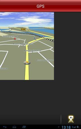

Also die Rom läuft nun schon seit Tagen bei mir ohne Probleme durch. Die Akkuleistung ist mit dem Hydracore Kernel (z. Z. 2.1b) auch super. Nur ein Problemchen hab ich. Es lassen sich alle Apps wunderbar einstellen mit den dpi's, nur mein Navigon nicht. :confused: Hab schon alles versucht. Neuinstallation der App und jegliche ui und dpi Einstellung. Der Bildschirm der Karte ist nur auf ca 2/3tel zu sehen. Hat jemand das selbe Problem oder besser noch ne Lösung?

Nö mag er nicht. Verdammt. Dann muss ich wohl doch nochmal alles neu aufsetzen. Stimmt ohne Navigon geht's nich ausn Haus. :rolleyes: Danke...

Mmmhhh. Muss doch noch mal auf Navigon zurück kommen. Hab ja nun alles neu aufgesetzt und gleich auf Navigon geguckt und geht. Dann hab ich die dpi auf 213 gesetzt und siehe da der selbe Fehler wieder. Bin dann wieder auf 240 zurück und das Problem besteht immer noch. Also ab in den etc/paranoid Ordner und aus der config die Navigon Zeile gelöscht und alles läuft wieder. :confused: Wenn ich die dpi runter setze macht der das auch artig in der Datei. Warum zeigt er es aber nicht auch so? Was mir aufgefallen ist das im Namen der App zwei unterstriche sind. Kommt der damit vielleicht nicht klar? Gibt es ne Möglichkeit den Namen der App zu ändern? Es geht zwar wenn ich es auf originaler Einstellung lasse aber es wurmt mich das ich das net geändert bekomme. :mad: :banghead:
