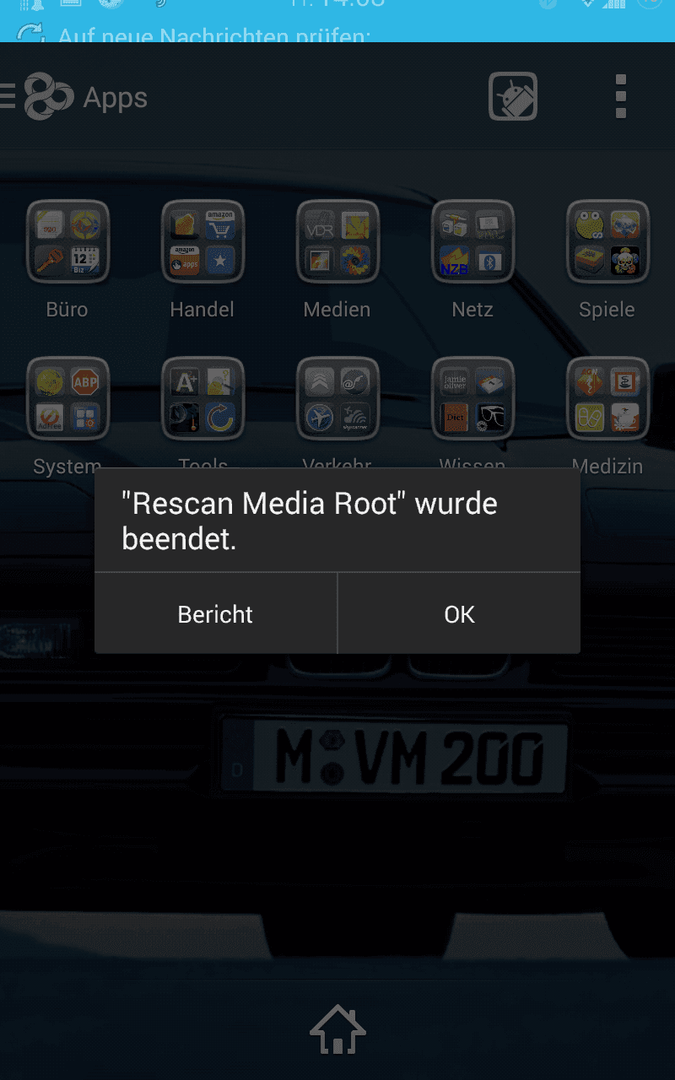

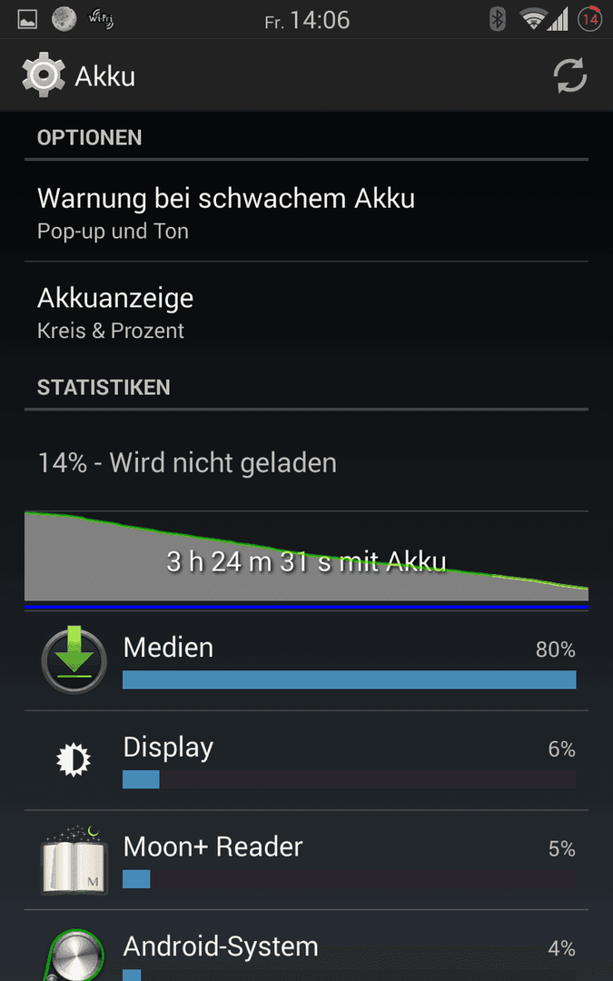

Gerade eben lief der MedienDaemon Amok. Hatte vorhin einen Screenshot gemacht und ab dann saugte der wohl am Akku.
Die "Rescan Media Root"-App die ich für solche Fälle früher benutz habe scheint unter der Omni nicht zu laufen, haut mir immer einen fc um die Ohren.
Wie bringt Ihr denn den Medienmanager zur Raison? Der hat eben so viel Akku gesaugt daß das Ladegerät nicht nachkam - trotz angeschlossenem LG ist der Akkustand weiter in die Knie gegangen. Musste einen Reset machen um das zu ändern...

Rescan Media Root geht bei mir unter KK generell auch nicht mehr. In dem Ausmaß hatte ich es noch nicht. Habe aber mal meine Medienspeicher bzw Daten durchforstet und die ein oder andere Leiche gelöscht.

Was der Scanner an Akku gesoffen hat deutet aber ziemlich darauf hin daß der daemon sich aufgehängt hatte.
Die letzten updates bei xda für die App(s) sind schon ne ganze Weile her. Und mit Alternativen scheint es eher schlecht auszusehen.

Das Problem hatte ich auch mal und bei mir hat folgende Lösung geholfen. Die wichtigsten Daten der internen und externen SD Karte sichern, beides über das Recovery formatieren, Daten wieder drauf und fertig. Versuch es mal damit
Du kannst auch folgendes ausprobieren.
Terminal emulator
su (enter)
fsck_msdos dev/block/vold/xxx
Bei xxx kannst du z. B. 179:9 Oder 259:3 ausprobieren, anhand der Partitionen...
