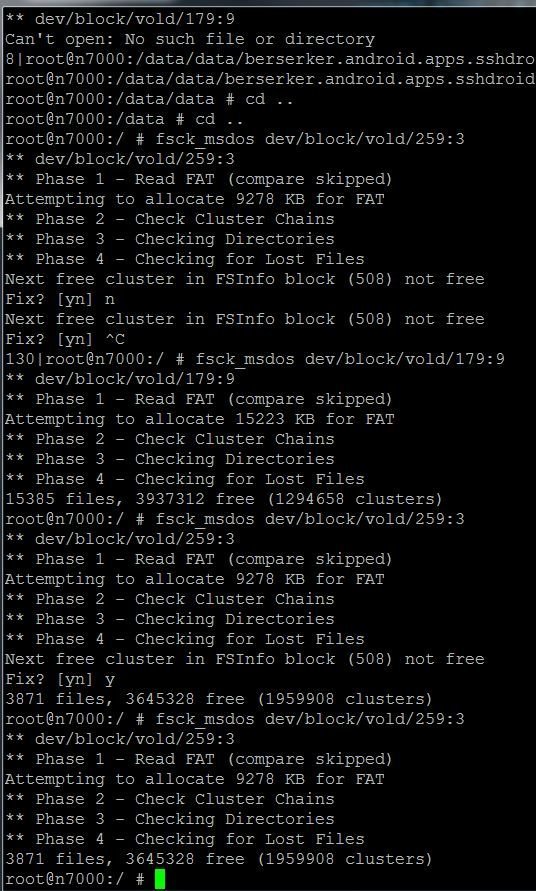

@DDKPlayer: Naja, ich hatte ja neulich erst im Rahmen der 4GB-PIT die interne SD platt gemacht, schon wieder kann mich jetzt nicht begeistern... Das wäre die absolute Notlösung.
Wie ich das so schreibe wäre es aber vielleicht einen Versuch wert mal ohne die externe SD zu starten und zu schauen was passiert.
@AA1973: Du meinst (mind) eine SD hat ne Macke im Dateisystem?
Wo kann ich denn nachlesen was die xx:yy bedeuten? Hab da jetzt nix gefunden, unter Linux habe ich mit block/vold noch nicht gearbeitet beim fsck? Ist das an an der Stelle schon was mit Datenverlustrisiko? Oder fragt er mich da noch mal extra?
Edit: Achja, ganz vergessen: Nach dem reboot war eine zeitlang Ruhe und dann hat der Daemon wieder losgelegt. Da ich erstmal zuhause bin lasse ich das Note am Lader und schaue mal ob er irgendwann "durch" ist. Wenn nicht arbeite ich die Tips mal ab...
Ohne Datenverlust. Du wirst dann schon gefragt (Fix?), wenn ein Cluster defekt ist, ob was zu tun (y=yes) oder zu lassen (n=no) ist.
Ich musste hier 3x die 259:3 checken, bis es fehlerfrei war...
Partition Table aus dem Store hat im den erweiterten Funktionen die genaue Auflistung parat.
Hab jetzt mal ohne die SD gebootet. Die 259:3 ist lt. Partition App die interne Datenpartition. Bisher scheint das Akku saugen aber vorbei zu sein.
Hab die MicroSD jetzt mal in meinem Spielerechner stecken und lasse sie da gerade mal unter Windows checken.
Die interne werde ich wohl auch noch vom Note aus testen, aber die externe geht am PC hoffentlich doch eine Runde schneller. Und inzwischen kann der Akku auftanken;)
Das geht auf dem Handy ratzfatz...
Unter Windows weniger;)
Win7 hat keinen Fehler auf der SD gefunden, das Note auch nicht.
Die interne SD hatte einen Fehler - interessant in Anbetracht dessen daß der letzte SD-wipe nicht soo lange her war.
Bißchen strange war daß ich erst "nach oben" musste - in dem default directory nach dem einloggen per putty mochte er den Befehl nicht, das Terminalfenster hat auch einen seltsamen Zeilenumbruch gebaut.
Der Medienscanner hat sich seit dem vorletzten booten nicht mehr gemeldet, jetzt muss ich erstmal abwarten.

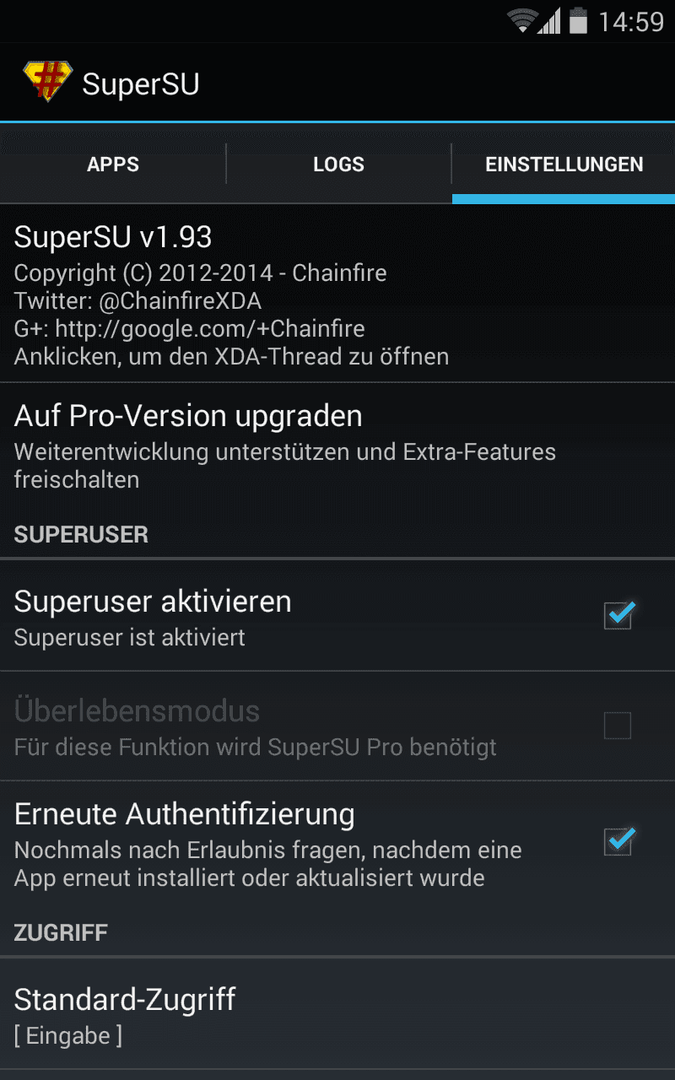

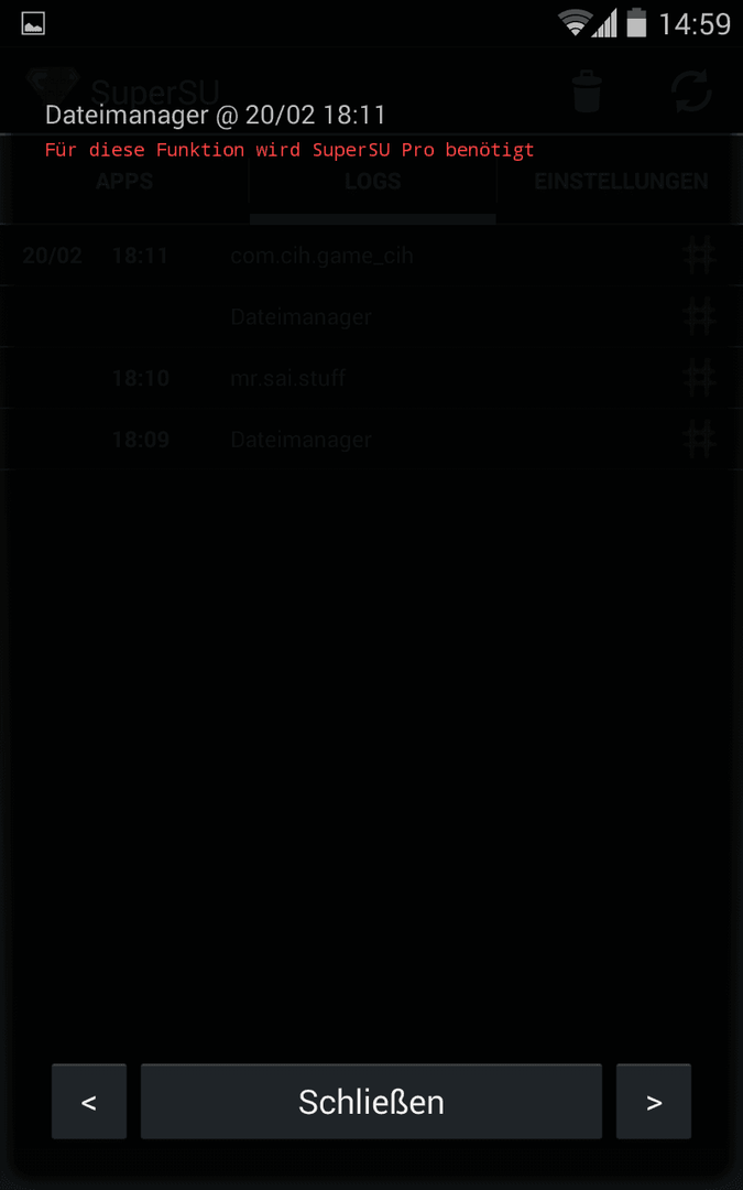

Ich denke ich verstehe sein Problem, mir geht es ähnlich, und ich scheine herausgefunden zu haben woran es liegt:
Im Log der SuperSu steht, dass für einige Apps SuperSu Pro benötigt wird, deshalb haben diese keinen Rootzugriff und diese wurden bei Anfrage denied.
Andererseits war das aber früher nie ein Problem und vor meinem letzten Update am 14.02. liefen die Apps auch MIT root.
Da würde ich auch gerne wissen was los ist :)
Screenshot? Welche SuperSU Version

Okay, habe die Screens angehängt.
scheint aktuell zu sein!
Übrigens: COOL, die Codes funktionieren :D
und: OTA-survival mode nur in der Pro?
vielleicht deswegen?

Dankeschön schon mal. Und jetzt noch den Screen, wo auch "custom Rom" drinsteht...
OTA hat mit der Omni nichts zu tun. Das ist nicht relevant.
Backup Script ist das Zauber- und Stichwort...
Das was du gezeigt hast, ist per App Logging, ist eine zusätzliche Funktion, die aber nichts damit zu tun hat, ob du nun root hast oder nicht.
Denn root hast du ja... Anscheinend
