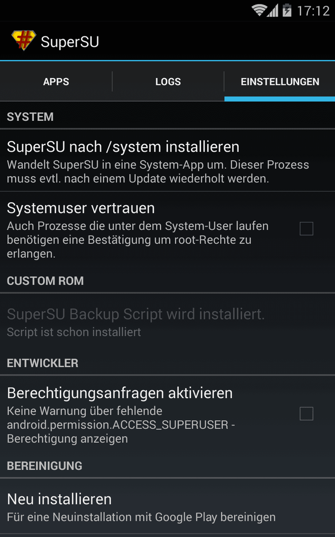

Ich danke zunächst für deine ausführliche Antwort und hänge das angeforderte (ich hoffe richtige) Bild an.
Nun, was mich irritiert ist eben, dass meine Programme früher liefen, nach Neuinstallation aber den root "denied" kriegen.
Das mit den Logs war der einzige Hinweis, und ich weiß ehrlich gesagt nicht, wie ich meinen Apps nun root gewähren kann.

Die Frage, die ich mir stelle: Warum ist bei dir SuperSU nicht als system app installiert?
Hast du es manuell via PlayStore upgedatet? Oder immer schön brav die SuperSU geflasht, aktuell ist es die 1.93.
Wenn du sie geflasht hast, müsste sie auch als system app vorhanden sein.
Du kannst auch mal die Protokolle löschen und dann die 1.93 flashen.
Reaktionen: Bobsbobbys
Man muss nach jeden update vom Play Store die app immer neu ins System integrieren
Okay. Da ich die Variante so noch nicht gemacht habe, sondern immer nur eine neue Version per recovery geflasht habe, hatte ich auch noch keine Probleme damit.
Wer hätte gedacht, dass sich die SuperSu klamm heimlich geupdated hat! Ich war etwas skeptisch, da ich in Erinnerung hatte eine 1.8er Version geflasht zu haben, habe es aber als Einbildung eingeordnet.
Der Hinweis ist genau das, was geholfen, da wäre ich nie drauf gekommen.
Ich wollte schon draufdrücken, aber habe mir gedacht, wenn es es bis jetzt keine SystemApp war, warum jetzt?
und da ham mers!
