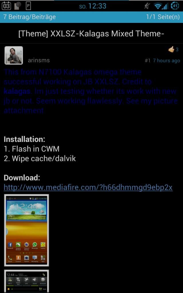

N7100 ? Sicher das es dann auf dem Note 1 auch läuft ? ^^
Habe jetzt nur geschaut wie die ZIP heißt, weil da steht N7100, also Note 2.
"Kalagas_Mixed_Theme_N7100_Universal_v1.0.zip"
Sicher nicht weil nicht selbst getestet
Saludos vom meinem Note am Meer
Ich flashe es gerade. mal sehen... :cool2:
Arbeitet ja mit dem VRTheme-Verfahren. Sollte gehen..
Reaktionen: pakino
