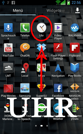

Also hier mal Bilder de beiden Widgets.
Links 4.2 rechts dir mit der Rom mitgelieferte.
Und ein Foto beide APP icons. Dir 4.2 gab ich von chip.de runter geladen.

Genau das ist die habe ich wohl dann versehentlich nicht abgeklickt.bekomme ich die auch drauf ohne die rom zu flashen also kann ich die irgendwo dowoaden ?

Ja kann ich euch sagen warum es nicht geht ;)
Weil kein Symlink von system/app nach Preload/system/app exestiert ;)
Ich mache euch eine neue zip.

Versucht mal das:
UHR.zip
Im Recovery flashen!
Wenn das nicht geht bescheid sagen, habe es nicht getestet ;)
Reaktionen: Energiekugel und TurricanM3
Genial, damit hats geklappt! :thumbup:

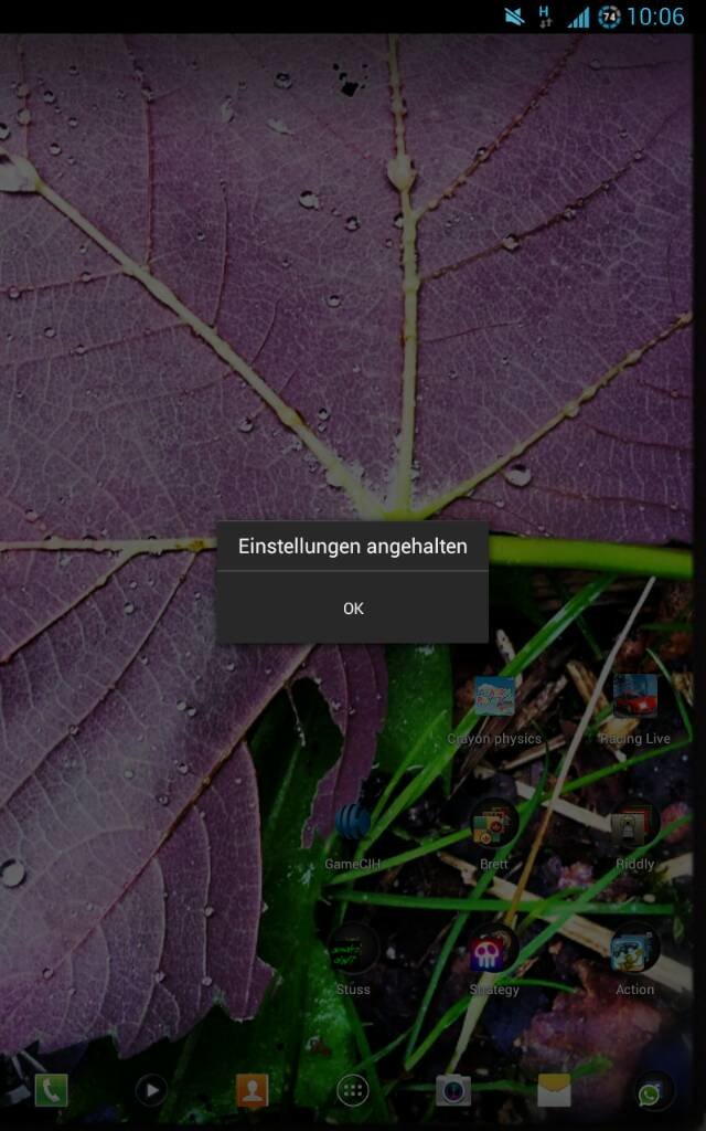

Hab Probleme mit den Adaway AD Blocker:
Komisch. Bei mir funktioniert Adaway tadellos. Nur TW wird von Zeit zur Zeit angehalten. Nebenbei verlangsamt sich das ganze Telefon, umso länger man keinen Neustart mehr durchgeführt hatte. Nach einem Reboot ist alles wieder ok.
