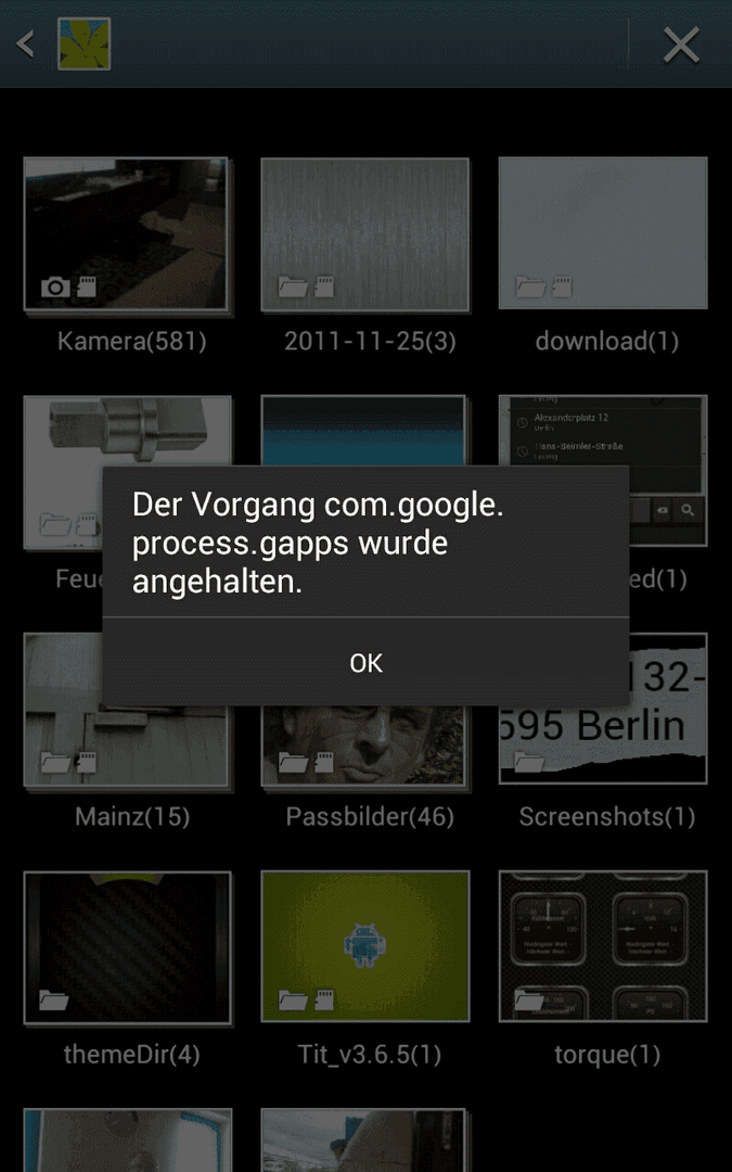

Hallo
Ich bekomme in letzter Zeit immer mal wieder so eine Fehlermeldung.
Ich habe schon alles neu geflasht genau nach Anleitung nur leider hat sich nichts gebessert.
Was kann ich da noch machen.
Reaktionen: 177020
Installiere dir mal Xposed Installer 2.1.4 und den gapps-crash-fix-mod. Evtl. hilft das. Bin leider gerade unterwegs und habe keine links.
Edit: Das Modul ist aber nur dafür gedacht, falls es auf 240 DPI diese Probleme gibt...
Den "Xposed Installer 2.1.4"
und den "gapps-crash-fix-mod"
finde ich im ganzen Forum nicht nur auf fragwürdigen Internetseiten wo mir nicht im klaren bin ob es das richtige ist.
Wäre es dir möglich die entsprechenden Links nachzureichen.
Habe gerade deine Anderung gesehen, 240 dpi habe ich nicht.
Hier der link zu xda.
http://forum.xda-developers.com/showthread.php?t=1574401[/url]
Gesendet von meinem GT-N7000 mit der Android-Hilfe.de App
