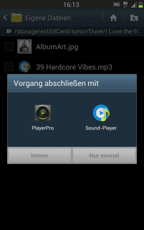

So, ich habe den FIX jetzt mal "fix" getestet.
Ließ sich wunderbar installieren. KEIN BOOTLOOP und die beiden falschen Buttons sind ausgetauscht. CSC-Code habe ich aber nicht geändert.
