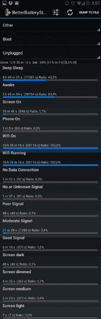

cheezusweezel schrieb:
Dann wirf mal BETTER BATTERY STATS für 24h an und melde morgen, was da alles angezeigt wird ... ;)
Gesagt - getan...
Hier der Screenshot.
Wenn ich das richtig deute hatte ich gestern von 90% - 1% ganze 10 Minuten Screen-On-Time, 1 Minute Telefonieren (also eine minimalste Nutzung) bei einer Gesamtlaufzeit von 10 Stunden!!!
P.s.: Wifi läuft bei mir seit Jahren mit sämtlichen Androiden und jeglichen Roms durchgehend! Trotzdem hatte ich nie solche desaströsen Laufzeiten...
P.s.s.: Kernel ist übrigens unverändert CM10.1! FullWipes ebenfalls schon öfter zwischenzeitlich probiert...

warum es jetzt quasi 50% awake war wäre interessant. also die wakelocks solltest du dir mal anschauen. das sollte eigentlich ganz mächtig niedriger sein.
