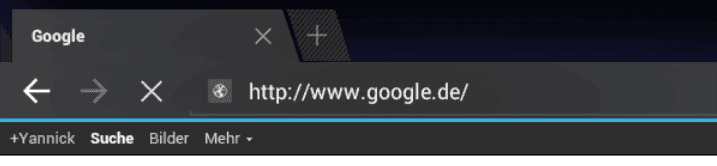

Hey Leute, ich habe eine und zwar, ich möchte gerne das Layout haben (siehe Screenshot), wäre toll wenn es den für den Stock Browser geben würde. Bei Google Chrome gibt es das Layout soweit ich weiß auch nicht. Kann mir jemand Helfen?
