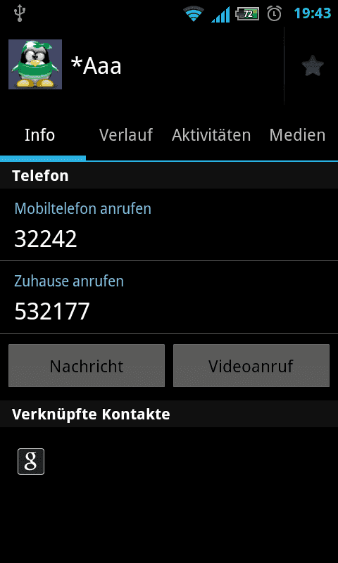

Hey!
Hab heute was neues entdeckt... und zwar wird bei der Anzeige der Kontakte das Feld für Nachricht (bzw. Videoanruf -> ist aber nicht so wichtig) grau hinterlegt.
Wenn ich draufklicke, öffnet sich jedoch das Nachrichtenfeld und ich kann die SMS tippen. Das Feld funktioniert also, sieht aber irgendwie deaktiviert aus.
Anbei der Screenshot.

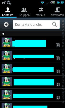

Hi.
Mal ne Frage.
Das neue Standard-Symbol im Adressbuch nervt mich tierisch.
dieser Pinguin ist einfach nicht mein Fall und erinnert mich irgendwie an Bonbontüte.
Darum würde ich gerne wieder das alte Symbol haben wollen.
Wie kann ich das Symbol wieder austauschen oder durch ein eigenes ersetzen?

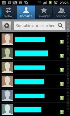

Alt (gewünscht) --------------- Neu (nervt)
Nehme einen Dateimanager deiner Wahl, aktiviere root, gehe in system/app und kopiere die "Contacts.apk" erstmal auf die SDKarte. Dann entpackst du die "Contacts.apk" und editierst die Grafiken in dem entpackten Ordnern (musst gucken welche das Pingu Icon hat). Speicher die Dateien dann als ZIP ab und benenne sie zu *.apk um. Dann kopierst du die "Contacts.apk" wieder in system/app (das Original vorher sichern!). Nun sollte das Icon ersetzt sein.
Also ich habs versucht.
Hab einfach die Icons im Grafikprogramm aufgerufen und umgeändert, und alles wieder gepackt.
Allerdings ist die neue ZIP fast doppelt so groß wie die Original .apk von CyNod. Wenn ich die dann wieder zurück in den System/apps Ordner kopiere, wird sie nicht als Adressbuch erkannt. Das Adressbuch is weg. Obwohl die .apk genau so heißt wie das Original.
Was hab ich da falsch gemacht?
Wollte versuchen aus der Original DBT 2.3.6 das Adressbuch raus zu holen um es auszutauschen. Denk mal das steckt in der system.img.ext4 drin. Aber wie bekomme ich die Contacts.apk da raus?
Scheint schwerer zu sein als gedacht.

@LittleJ
Achte auf die Dateitypen (Grafiken sind meistens PNG, nicht dass du die Files als JPG gespeichert hast)

Cynob schrieb:
und das neue ICS Theme halt mit ohne Pinguinen? ich kann auch was anderes reinflicken??!?
Marvin :blushing:
So long und bis baldig :D
Das Klasische ICS Theme würde mir ganz gut gefallen. Ganz klassisch schlicht.
Die Pinguine sind mir persönlich etwas zu Kindisch angelegt.
Ich würde es ja selbst austauschen, aber ich bekomm das irgendwie nicht hin mit dieser Contacts.apk
Egal welche ich da einspiele, ob Original oder selbst gebastelt, wird die .apk nicht mehr erkannt.
Naja.
Bleibt mir nichts anderes übrig, als auf das neue CyMod 0.6 zu warten.
Hoffentlich ohne Pinguin

xebit schrieb:
Hey!
Was ist mit meinem "Problem"? :sad:
