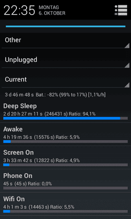

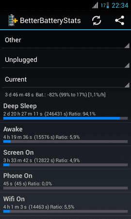

Ich schreibe hier mal über ein kleines Problem mit meinem S+ und dessen eher zufälligen Lösung.
Seit einigen Monaten habe ich das R5 installiert und bin damit sehr zufrieden.
Vor einigen Wochen fiel mir allerdings auf, dass sich die Awake-Time - in BBS - langsam aber stetig erhöht hat. Nutzer die das S+ täglich laden werden den erhöhten Awake-Time Anteil sicherlich nicht so deutlich bemerken, dieses fällt erst bei längerer Akkulaufzeit auf.
Bei mir reichte eine Akku-Ladung so immer 2,5 Tage bei ca. 3,5 Stunden DOT und jetzt bei gleicher Nutzung ~ 6-8 Stunden weniger.
Einige Versuche das kleine Problem durch z.B. löschen von cache und Dalvik-cache, oder das löschen von „verdächtigen“ Apps brachte keinen Erfolg.
Vor kurzem gab ich dann, im CM11 Forum, einem User bei einem anderen Problem folgenden Tipp:
Zitat:
Du könntest auch dein jetzt aktuelles ROM + Gapps nochmals flashen, falls dort etwas "quer" liegen sollte.
Einen Datenverlust gibt es bei dieser Methode keinen, weil das System es als Update ansieht.
Nach dem Flashen wie üblich -> wipe cache/Dalvik-cache
Auch wenn ich mir zu 99,9% sicher war, dass es bei diesem Tipp keinen Schaden/Datenverlust geben kann, habe ich diesen vorher an meinem S+ getestet.
Und siehe da… Nach erneutem Flashen der ROM.zip und der Gapps mit gefolgten wipe von cache und Dalvik-cache habe ich wieder meine alten und guten kleinen Awake-Time Werte in BBS.
Manchmal kann die Lösung eines Problems sooo einfach sein.
Wie oft schältst du das Gerät denn aus - wenn überaupt?
Logisch erscheint mir das nicht so wirklich, weil durch den Flash ja tatsächlich nur read-only-Bereiche (System und Kernel) beschrieben werden - in deinem Fall mit unveränderten Dateien. Das System erkennt also nach einem Neustart gar nicht ob es neu geflasht wurde oder einfach nur Aus- und wieder Eingeschaltet wurde.
Deshalb mein Interesse nach der "Betriebszeit" deines Geräts - also ohne echten Kernelneustart.
Ausgeschaltet ist mein Phone nie. Nur Flugmodus.
Die Awake-Time war bei mir nach Monaten - bei gleicher Nutzung und einer Akkuladung - um ca. 1% gestiegen und nach dem Flashen von ROM und Gapps um den gleichen Wert wieder gesunken.
Leider habe ich davon keinen Screenshot, aber ich habe kurz nach meinem Post zwei von BBS gemacht
Vielleicht können die dir weiterhelfen bzw. eine Antwort geben.
hm, 1% ist natürlich auch nicht wirklich signifikant. Da wundert es mich, dass das tatsächlich 6-8h Standzeit ausmachen soll. Oder waren es da mehr als nur das eine %?
