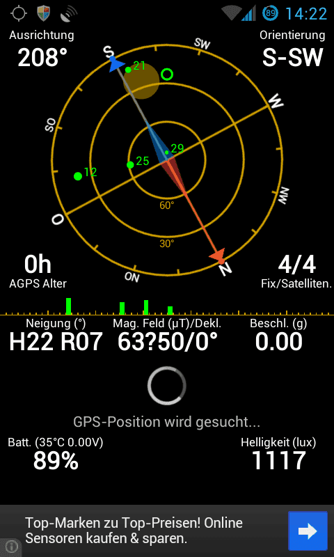

brauche DRINGEND Eure Hilfe.....
Habe bei meiner Frau das S+ mit dem schönen Rom geflasht und bin eigentlich fertig mit allen Einstellungen. Da ich selber das Nexus habe, bin ich recht gut klar gekommen und hab viele Elemente wieder gefunden.
ABER: ich kriege keine GPS Positionsbestimmung hin und habe keine Idee, was ich noch machen soll! Erstaunlicherweise zeigt mir die App "GPS Status" sogar an, dass Satelliten gefunden UND GEFIXT sind. Nur leider stimmt das nicht bzw. es kann keine Position daraus errechnet werden! Das GPS Symbol in der Taskleiste blinkt nur die ganze Zeit und Maps kann seine Position nur über Wlan bestimmen!
Ich bin echt am verzweifeln! GPS/Navigation macht 50% der gesamten Handynutzung meiner Frau aus! Das Telefon liegt jetzt schon seit 1 1/2 Stunden auf der Terrasse unter freiem Himmel ohne das was passiert.
FasterGPS hab ich auch schon installiert und auf Deutschland eingestellt. Neustart - Fix Permissions - alles mögliche (und unmögliche) schon probiert......
Hilfe - Hilfe - Hilfe.......

Wenn ich es richtig sehe hast du LBE aktiv. Vielleicht dort GPS verboten?
Neee - leider nicht! :( Ist noch nicht konfiguriert und bisher sind noch alle Apps ohne Einschränkungen. Sollte meine Frau selber machen wenn Sie von der Arbeit kommt. Was mich am meisten wundert ist die unsinnige Anzeige von "GPS Status"! Von den beiden Zahlen unter "Satelliten" bedeutet die rechte - Anzahl der gefundenen Satelliten! Die linke Zahl bedeutet - Anzahl der gefixten Satelliten..... und dann erfolgt sofort die Positionsbestimmung! Normalerweise müsste hier 0/10 oder sowas stehen.....
Keine Chance! Weder Sygis, Maps, Fotoapp, GPS Status oder oder oder kriegen ein GPS Signal. Ich bin am verzweifeln!!!!!!!!!!
Privacy Guard aktiv? GPS-Position gehört auch zu den persönlichen Daten und wird vom Guard daher geblockt - da bin ich auch auf die Nase gefallen am Anfang.
Hmmmm - das macht mir vorsichtig Hoffnung da ich diesen Menüpunkt noch nicht gefunden hab! Wo geht es denn zu "Privacy Guard"?
Der privacy guard sollte sich unter "Sicherheit" befinden!
Einstellungen -> Apps -> die GPS App suchen -> App-Info öffnen -> Häcken bei Enable Privacy Guard entfernen.
