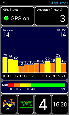

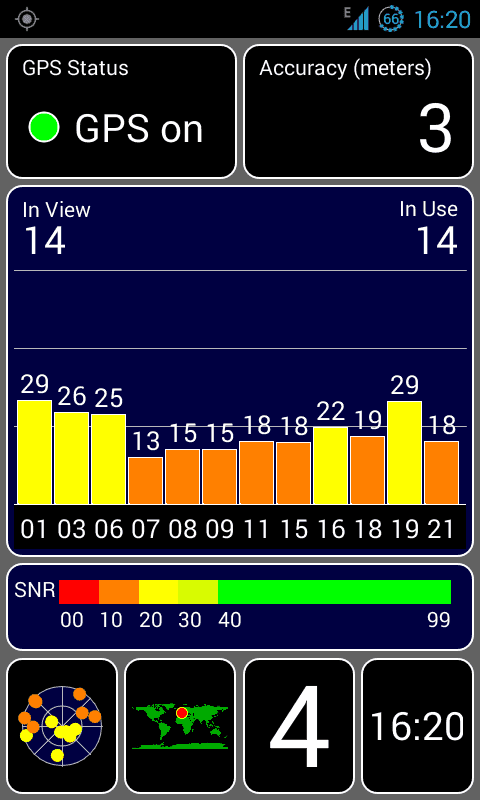

Soo.habe mal gps fix installiert, habe nun im Haus ca.6-9 und draußen 10-11 Satelliten.
Weiß garnicht, ist das normal?
Im Freien habe ich auch ca 10 fixes. Im Haus nix.
Mit 10 Satelliten oder mehr kann man sich sehr glücklich schätzen.
Ich wollte nur mal angeben - aber fragt mich nicht, wieso ich auf einmal 14 Satelitten hatte, ohne Veränderungen der in meiner Signatur angegebenen Konfiguration....
Schönen Abend noch
Rhonin
