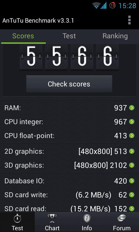

Ich bin gerade absolut verblüfft darüber, wie gut schon der Stock Kernel der R2 läuft. Trotz default interactive governor und aktiviertem wlan/sync läuft das Ding immer noch mit der Akkuladung vor dem Flash und dem Installieren und Testen von gefühlten 1 Mio Apps. Up: ~18h, screenon: ~2,75h (+ Zeit für nandroid Backup, Flash & Co) :)
Werde den jetzt erst mal leer laufen lassen und dann noch einen Ladezyklus komplett mit Stats laufen lassen. Danach vergleiche ich dann mit exUV K^Kernel 1.4 (oder was bis dahin aktuell ist ;))
An "underclocking" hatte ich auch schon öfter mal gedacht, zumal ich fast nie auf dem telefon zocke. Hast Du mal verglichen, inwiefern sich das wirklich bzgl Laufleistung bezahlt macht?
[Anhang mit R2 Stock Kernel, 1401MhZ, default (interactive/row)]
Also wenn ich runtertakte macht sich das schon ein bisschen bemerkbar am Akkuverbrauch, das System läuft allerdings immernoch flüssig. ;)
