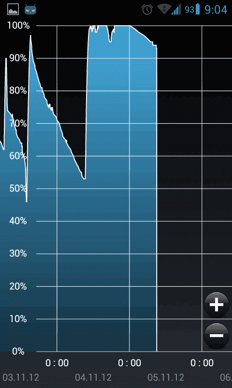

Ergänzend noch ein Screenshot zum Akkuverbrauch. Mit 00:00 sieht man die deutlich flachere Kurve bei eingeschaltetem WLAN (bisher eigentlich immer aus um Akku zu sparen)
In Zahlen: Von 00:00 bis 08:00 ca. 5% im Standby. Bisher (mit JVT aus der CM10)auch gerne mal 25%

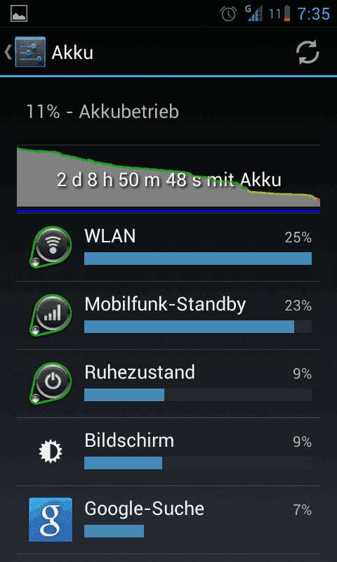

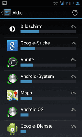

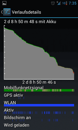

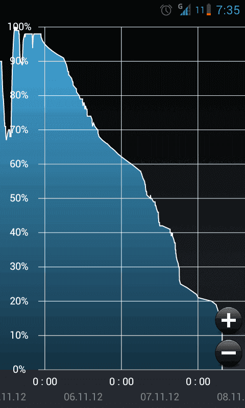

Auch beim Akku-Verbrauch hat sich bestätigt, was sich gleich zu beginn abgezeichnet hat. Mit der JVT aus CM10 war bei "normaler" Nutzung (ein paar Telefongespräche, WLAN und GPS an, MailSync,..) nach spätestens 24h Schluß.
Jetzt mit der ZWJV4 und Semaphore 2.5.0 hab ich heute nach 2T8h bei 12% Restladung das erste mal angesteckt.
