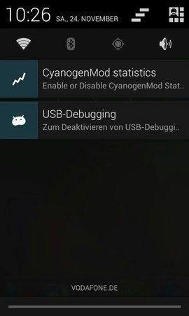

Hey,ich habe da noch eine Frage,und zwar habe ich bei meiner Frau jetzt auch mal auf die 10.1 aktualisiert,läuft echt echt super,allerdings habe ich ein Problem,mir fehlen die Toggles wenn ich den Bildschirm runterziehe. Habe vor der Installation nen Fullwipe gemacht und auch dalvik cache usw. Vielleicht jemand eine Idee?
Gehe unter Einstellungen / System / Schnelles Öffnen und klicke rechts oder links an.
Dann haste Sie wieder.
Viel Spaß
Reaktionen: Bl4ck3vil
Viel Spaß
Danke für die schnelle Antwort aber leider kein Erfolg.
Ich meine die Leiste ganz oben wo man Wlan usw ein und ausschalten kann.
Du weißt schon das das jetzt geteilt ist und wenn du mal oben rechts runter ziehst, falls Du die Einstellung gemacht hast bekommste auch Deine Toogles in Kacheloptik wieder :)
Ok,das wusste ich noch nicht aber da fehlen ein paar Button z.b. Stumm schalten oder kann man die irgendwo hinzufügen?
Erledigt,hab es gefunden,vielen dank nochmal :thumbup:
