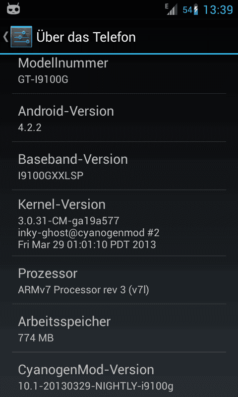

Hallo Leute,
ich hab dann auch mal 2 Fragen, auf die ich in diesen Thread leider keine Antwort finde.
Ich habe gestern von PACman Rom (CM10 basiert) auf die aktuelle CM10.1 nightly 20130402 geupdatet (sagt man das so :unsure: ) Eigentlich sollte ein upgrade von CM10 (4.1.2) auf CM10.1 (4.2.2) doch problemlos möglich sein, oder?
Auf jeden Fall sieht das alles gar nicht mal schlecht aus, und ich würde 4.2.2 gerne mal ein bißchen testen. Allerdings habe ich folgende Probleme:
1. Keine stabile Datenverbindung!!! Ich habe hier im Büro sonst immer mindesten E gehabt, und sobald ich aus der Tür raus bin sofort 3G oder H+. Jetzt habe ich im Büro gar keinen Empfang und selbst draussen nur schlecht. Es steht zwar mal 3G oder H oben in der Leiste, allerdings ohne eine Anzeige der Signalstärke. Wenn ich dann z.B. nur mal Wetter.com aufmachen will, verschwindet das 3G oder H sofort und die App sagt mir das ich keine Datenverbindung habe. Das geh so natürlich gar nicht. Brauche ich ein anderes Modem, als das was in der akzuellen nightly drin ist, und wenn ja welches und woher???
2. Kein GPS Empfang. Ich habe im Auto immer Blitzer.de an, aber er hat heute morgen auf dem Weg zur Arbeit (15 km, ca, 20 min) kein GPS gefunden. Weiss jemand da Abhilfe?
Ich sag schon mal Danke für eure wertvollen und hoffentlich hilfreichen Tipps.
Stefan
So, ich glaub ich hab mir irgendwie selber geholfen :mellow:
Nachdem ich den halben (Arbeits)Tag damit verbracht habe die verschiedensten ROMs und Modems zu versuchen, und immer wieder den gleichen Fehler hatte, war ich kurz davor mein gutes S2 als Briefbeschwerer zu benutzen. Beim gefrusteten rumspielen hab ich dann mal unter den Einstellungen bei Mobilfunknetzen "Nur 2G-Netze" aktiviert und direkt wieder deaktiviert. Seit dem habe ich mindestens immer wieder ein E Netz und wenn die verbindung besser wird halt wieder 3G oder H. Kann es sein, das das Telefon Standardmäßig nur 3G Netze nimmt, und wenn es schlechter wird einfach den Empfang ganz abschaltet?
Usserdem habe ich unter Einstellungen/System/Schnelleinstellungen einfach mal den Netzmodi auf 2G I 2G+3G gestellt.
Ich weiss zwar nicht ob das was bringt, aber seit dem hab ich wieder Ruhe.
Ob das die Lösung ist kann ich leider nicht sagen, aber evtl. hilft es ja dem ein oder anderen hier.
Ich habe jetzt übrigens die nightly vom 29.03 drauf und das Modem LSP
Das Problem mit dem GPS hat sich übrigens von selbst erledigt, nachdem ich das Gerät einfach mal eine halbe Stunde am Fenster hab suchen lassen.
Stefan
