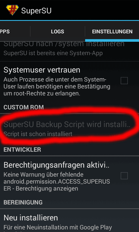

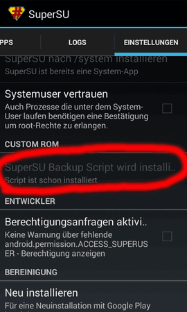

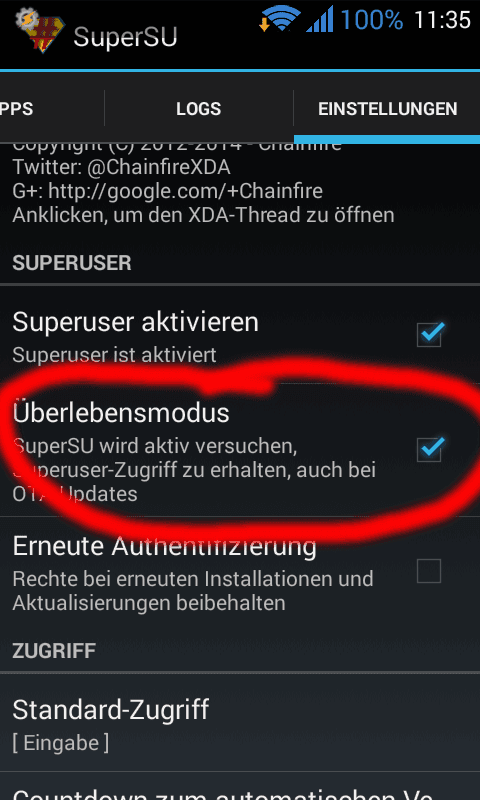

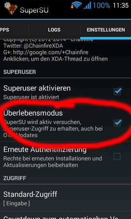

Die App hat einen eigenen Überlebensmodus und einen Backup Script
Letzteres ist da wohl auch die Funktion die in OmniRom Funktioniert.

s4nj0k schrieb:
Ich habe die Dateien jetzt in den internen Speicher kopiert (und aus dem externen gelöscht, was ich vorher nicht getan habe) und habe das Kästchen "Zip file siganture verification" diesmal nicht angeklickt und jetzt läuft alles..sorry nochmal.
Das ist egal ich flashe alles von der externe Karte.
und das File sollte eigentlich signiert sein hast du das aus einer andere quelle als von der OmniRom Page.
Wenn du die sonst wo her hast hier gibt es die von der Original Page.
https://changelog.omnirom.org/#/i9100g/next
Oben im Jedem changelog ist auch ein kleines download Icon übersieht man gerne.
Oder auch hier
http://dl.omnirom.org/i9100g/
da gibt es auch die md5 Dateien habe ich aber noch nie benutze

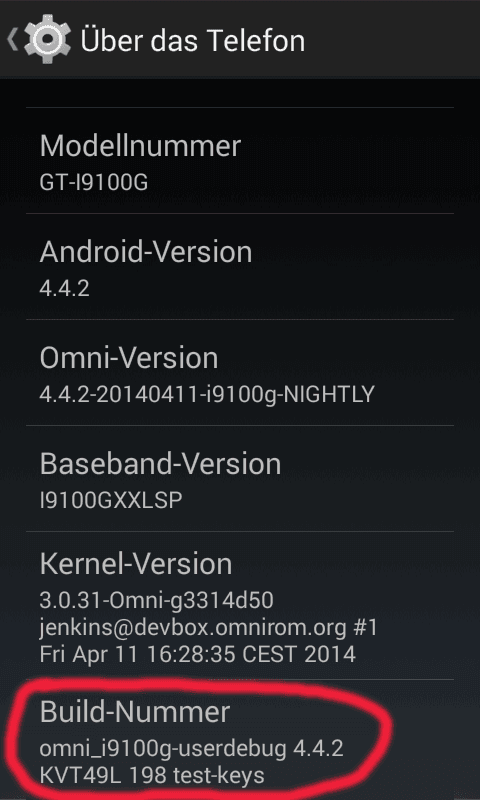

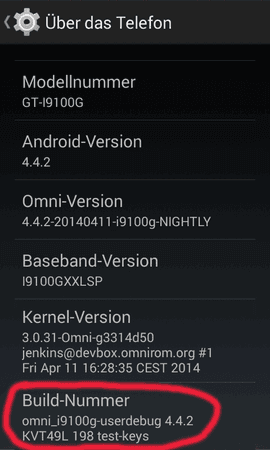

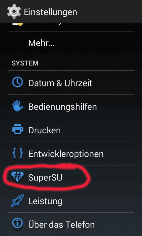

Kann es sein das du die App SuperSU suchst den findest du in den Einstellungen und ich glaube für den musst du auch den Entwicklermodus aktivieren.
Die SuperSU wird nicht als App mit Icon Installiert.
Hier mal 2 Bilder bei der Build Nummer 7 mal hintereinander drauf drücken und die Entwickleroptionen werden freigeschaltet. und die SupperSU war glaube ich dann auch erst da weis ich nur nicht mehr so genau.

Der Hinweis mit den Einstellungen hat mir schonmal sehr geholfen, ich wusste nicht dass ich supersu in den Einstellungen finde. Ansonsten sehen die von dir rot markierten Bereiche bei mir genauso aus wie bei dir.

war bei dir auch die {Entwickleroptionen} da die werden durch das 7 maligen drücken auf die Build Nummer erst freigeschaltet.
