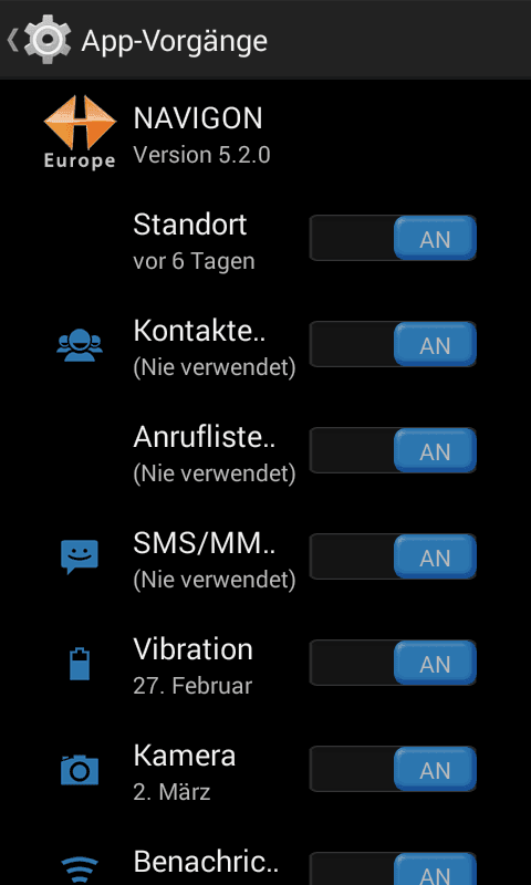

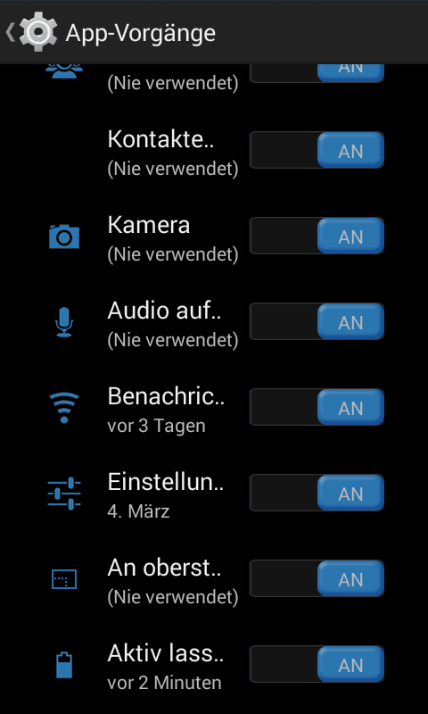

Bei App Ops wurde die Anzeige geFixt
Siehe Fehlerhafte Anzeige hier
[OFFURL="https://www.android-hilfe.de/forum/custom-roms-fuer-samsung-galaxy-s2-i9100g.1096/os-kk-4-4-x-omnirom.502646-page-4.html#post-7157904"]Posting #[/URL]74[/OFFURL]
und jetzt siehe Bilder
