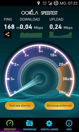

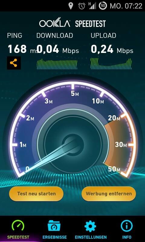

Habe extreme Einbrüche im Mobilen Datentransfer
Hatte schon mal Carbon installieren,hatte dann mit irgendein Update so extreme Datenmüll Ansammlung wo ich nicht wusste wo es her kam und bin dann auf Omni umgestiegen.(Cleaninstall)
Dann mit kam Omni 4.4.4 raus (und ich meine ab da) ging mein Datentransfer im Keller.Dachte es liegt am Omni.
Also wieder zurück zu Carbon 4.4.4,cleaninstall(gefällt mir am besten).
Aber der Datentransfer (siehe Bild) ist immer noch so bescheiden.
Nun dachte ich es liegt am Handy.Meine Frau und ich haben den selben Anbieter(1und1 -Vodafonenetz) nur sie hat ein anderes Handy(Razr-I),doch da ist es genau so.
Dann ging ich davon aus es liegt am Anbieter.Der Anbieter sagt :"Nö ,alles i.O.!"
Nun aber ... Mein Kollege saß gestern neben mir und ich fragte ob er auch so derbe probleme habe ,wir probierten dann mal das Speetmeter app aus (er ist direkt bei Vodafone) ... Er hat mit seinem Iphone( :confused2::scared::cursing: ) volle Leistung.
Ich bin Ratlos und ich kann mir nicht vorstellen das unsere beiden Handy´s schrott sind :confused2:
Woran könnte das nun liegen?
Ich bedanke mich im voraus für die Hilfe
Da würde ich mal andere modems testen. Das kann gut sein das du deswegen Probleme hast... Welches modem hast denn jetzt drauf?
Emm ja, wo seh ich das ?:confused2:
Und wo bekomme ich andere her ? :biggrin::confused2:
Edit:
Habs gefunden : I8190XXANF3
Welches ist denn zu empfehlen ?

Ich empfehle das amg4 oder amj3 modem. Zur Zeit nutze ich das amg4 lieber. Das läuft dann alles etwas runder und sparsamer.
Das anf3 läuft nicht so gut.
Habe über bevorzugten Modemversionen schon Unterschiedlichstes gelesen, ich vermute es hängt mit dem verwendeten Netz und der jeweiligen Empfangssituation zusammen.
Und daran das cm11 nicht wirklich mit den neuen modems klar kommt. Und ja carbon basiert auch auf cm11.
oder damit, dass es für das s3-mini gar kein dezidiertes "neues" Modem gibt.
