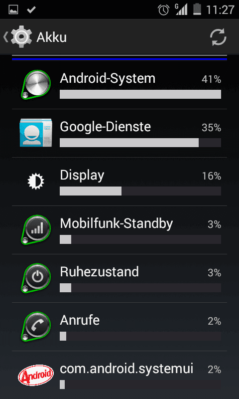

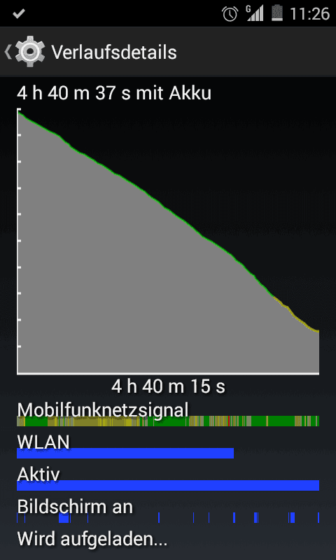

Die Carbon habe ich nochmal geflasht, hat aber rein garnichts gebracht. Der Akkuverbrauch ist sagenhaft hoch, dass ich das Telefon so überhaupt nicht nutzen kann.
Siehe Screenshot:
Das liegt an "Unverträglichkeit" älterer KK-ROMs mit aktuellen Google-Diensten. Abhilfe siehe post#4342 im CM11-Thread.
