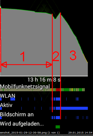

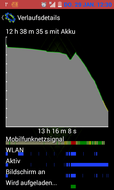

Tja, Pustekuchen. Der Akku war heute noch schneller leer, hat nicht mal von 7 Uhr - 14 Uhr gereicht. Super das ich an der ROM wieder zuviel Zeit vergeudet habe mit der Einstellerei.
Hat noch jemand Vorschläge was versucht werden kann?

Der Zeitabschnitt (1) ist völlig ok. Und vor allem wenn dauerhaft 3G aktiviert ist. Sieht so nach 1%/h aus.
Im Zeitabschnitt (2) wurde dann aktiv mit dem Gerät rumgewerkelt, da Screen_on. Klingt mir auch plausibel.
Im Zeitabschnitt (3) dann die Katastrophe. Das Gerät liegt vermeintlich in der Tasche im Standby aber irgendeine App hält das Teil aktiv und lässt den Akku leer laufen. (Bildschirm aus aber Gerät weiterhin aktiv).
Was mir jetzt aber fehlt ist das Einstiegsbild zur Akku-Übersicht, nämlich das wo man sieht welches die Top10 Apps waren, die den Akku belasten - so wie von mir noch als 2. Bild mit angehängt. Dann hätte man zumindest mal einen Hinweis, welche App potentiell am Akku nuckelt.
War bei mir mal mit TitaniumBackup so. Die App war 22h aktiv und der Akku leer. Daher - ohne diese Übersicht lässt sich nix weiter analysieren
@Kasam033 - poste das also nächstes mal mit dazu.

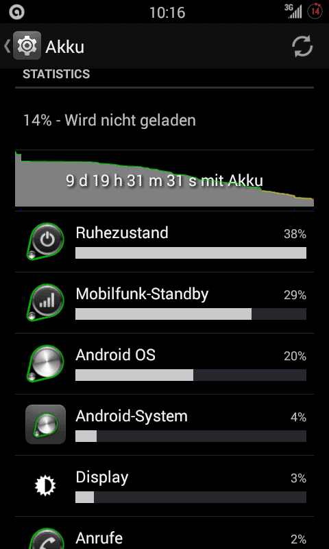

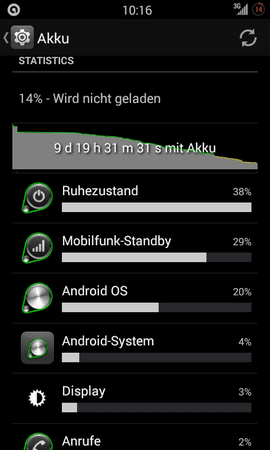

nach langer Abwesendheit bin ich mal heute wieder in der "alten Heimat" und kam nicht umhin von den massiven Problemen über den Akkuverbrauch zu lesen. Ich selbst hatte und habe niemals mit Carbon irgendwelche Probleme mit dem Akkuverbrauch. Es wurde sogar besser als ich den Customkernel installierte. Meine Vorraussetzungen sind folgende: Kein WLan, Inet, Spiele. Benutzung innen wie auch außen, nur telefonieren, kein Flugmodus. Kernel ist auf 100/600 Mhz eingestellt. Governor: zzmove, IO Scheduler: deadline. Wie lange mein Akku unter diesen Vorraussetzungen hält siehe Screenshot.
Wünsche kasam033 das er die Probleme beheben kann denn mMn ist Carbon eine sehr gute Rom.
ahoi

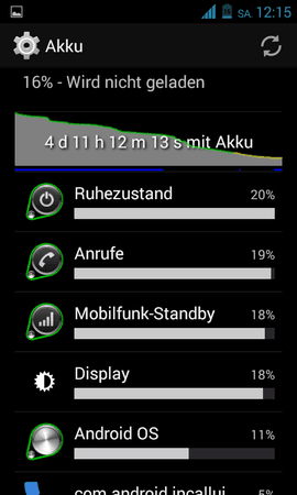

ich hatte vor vielen Monaten einmal einen process der hängengeblieben ist, der hieß "copsdaemon" ( hat weas mit dem synchronisieren vom google calendar zu tun) und der hat das handy in 9h ohne Aktivität heruntergesaugt. Ist durch Booten allerdings verschwunden.
Zum Stromverbrauch des Carbon an sich: Ich habe viel probiert, aber Carbon ist unschlagbar. Ich fahre die Version 20140309-1144 (mit einem Clockbug fix) - und hier ein pic von der Performance, und ich nutze mein Handy neben Telefonieren auch regelmaßig als mobilen Hotspot für mein Note.

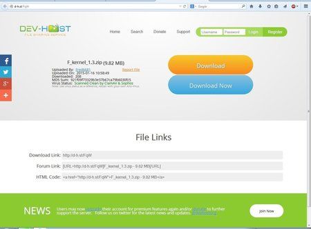

Bin ich nur zu bescheuert oder warum kann ich den Kernel nicht runterladen, beide Downloadbutton leiten mich zu einer .exe Datei, die Avast als Bedrohung wahrnimmt.
Dies passiert mit FF (aktuell/mit und ohne Werbeblocker) und mit aktuellem IE genau das gleiche Schauspiel...
Warum zum Teufel werde ich auf eine solche dubiose Website geleitet? Kann man den Kram nicht an geeigneter(er) Stelle hosten?
Ich habe nur diese 2 Buttons, beide führen "ins Leere"!
Wie schaut die Seite bei euch aus?
