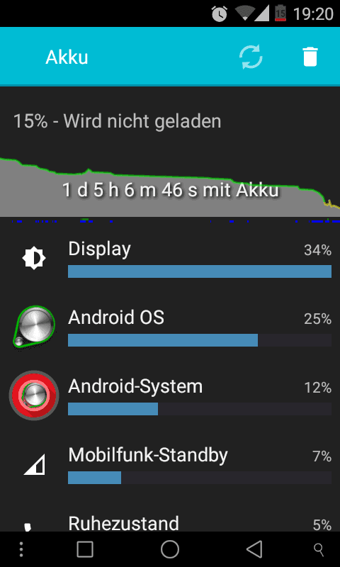

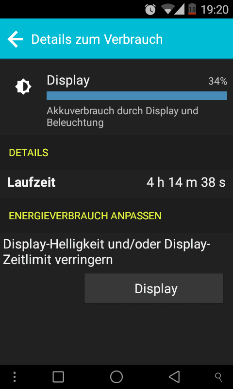

Der vorletzte Release (6. August) war voll gut für mich, zumindest was den Akku angeht. Der hat bei mir noch nie so lang gehalten. Fast würde ich schon behaupten besser als mit Stock, aber das kann ich nicht wirklich beurteilen. Sagen wir mal gefühlsmäßig. :)
Zweimal hatte ich es am PC angeschlossen, um Bilder zu kopieren.
Falls sich jemand dafür interessieren sollte, die Akkustatistiken.
Edit: Ach ja, ich habe eingestellt (Töne>Lautstärkeregler>erweiterbar), aber nach kurzer Zeit geht die Einstellung verloren. Habt ihr das auch?
