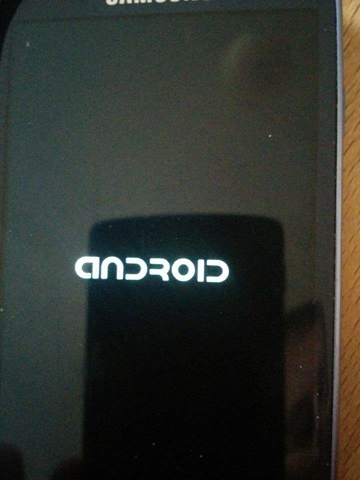

Das Gerät zeigt mir jetzt seit ca. 10 Minuten das Android Logo von CM an aber es geschieht nichts weiter, ist das normal?
Beim ersten Start dauert das immer ein wenig...
klar, kenne ich von meinem S3 ja auch aber solange eigentlich nicht, sind jetzt schon 20 Minuten . Also das Logo ist schon noch animiert mit Lichteffekt, das System hat sich offenbar also nicht aufgehängt...

Wenn es ein Bootloop wäre, würde regelmäßig das Samsung S3 mini Logo erscheinen... Wenn es das nicht tut, einfach mal weiter warten...
Was noch komisch ist: das Android-Logo auf dem Bild ist mir sehr unbekannt bei CM11... Ich hab das Gefühl, dass bei dir grad irgendwas nicht ganz richtig ist... Oder irre ich mich mit dem Logo? Hatte CM11 jetzt ne längere Zeit nicht drauf...

Na, dan wirds ja wohl richtig sein... Tut sich immer noch nichts?
nein, immer noch das Logo, unverändert.
Irgendwelche Ideen?
Ich würde dann wohl abbrechen. Und dann nochmal ins Recovery rein. FullWipe und ROM nochmal flashen.
Im Flashmenü darauf achten, dass maximal die /system-Partition auf F2FS umgestellt wird und der Rest (data und cache) per "keep existing" unverändert auf ext4 belassen.
1. Ins TWRP gehen
2. Wipe
3. Format Data
4. "yes" eintippen
5. CM installieren
6. Cache & Dalvik Cache wipen
Ins System Rebooten.
Edit: wie magicw sagt: auf die Formatierung achten und das bei der CM installation im Aroma Installer auch so angeben, wie im Recovery eingestellt ist. Oder muss man das im Recovery überhaupt noch umstellen, wenn man das im Installer ändert?

1. Akku raus
2. Die Einstellung so wie magicw gesagt hat vornehmen. D.h. /system auf f2fs ändern oder alles auf ext4 lassen.
das hatte ich im installer bereits beim ersten versuch gemacht gehabt...
1. Akku ziehen oder gaaanz lange auf den Powerbutton und dann ganz schnell die Combo, da damit ein Neustart erzwungen wird.
2. Ja das ist dieses grün-weiße Menü wo du 2-3 Fragen beantworten mußt. Die Antworten sollten m.E. so gestellt sein, dass du max. das System auf F2FS umstellst und den Rest behältst. Aber du solltest nächstes mal vllt. etwas gewissenhafter mitlesen was da im Flashmenü steht^^
