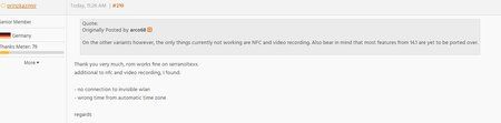

auf XDA hat einer ein ähnliches Problem mit der Wlan Verbindung wie ich
Stimmt denn deine Zeitzone?
Manuell korrigiert...Jupp...
hab ja kein WLAN und leider keine 2. SIM zum Testen...nur meine dienstliche ....
Mich wundert nur, dass mit dieser Rom nix WLAN und mit jeder anderen ohne Probleme...egal....ich beobachte diese Rom weiter....
