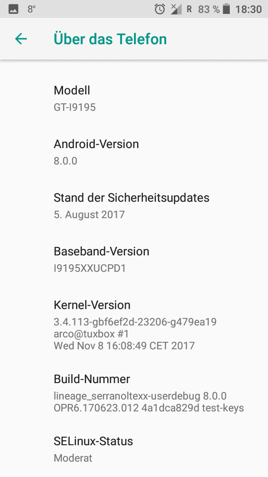

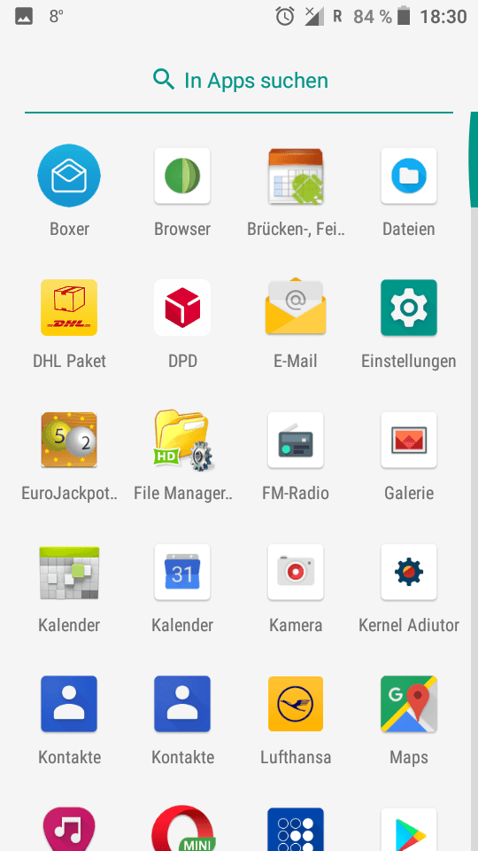

Ich möchte euch hier das erste Testbuild der LOS 15.1 für das S4 mini GT-I 9190 und 9195 ( 9192 2Sim wird nicht unterstützt) vorstellen.
arco68 Entwickler hat diese bei XDA veröffentlicht.
[ROM][GT-I9190/I9195][Unofficial Test Builds][8.0.0] LineageOS 15.0 for S4 Mini
Der erste Eindruck ist sehr gut.

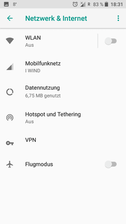

Mobile Daten mit Roaming Funktion / Hotspot
Bluetooth ( Über tragen von Bildern )
Beide Kameras
WLAN

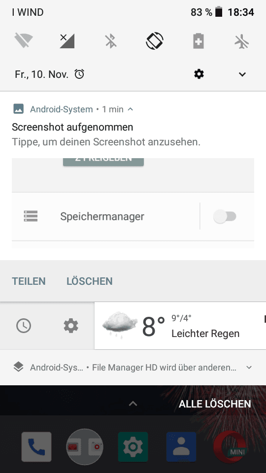

Screenshots ( Power + Volumen - )

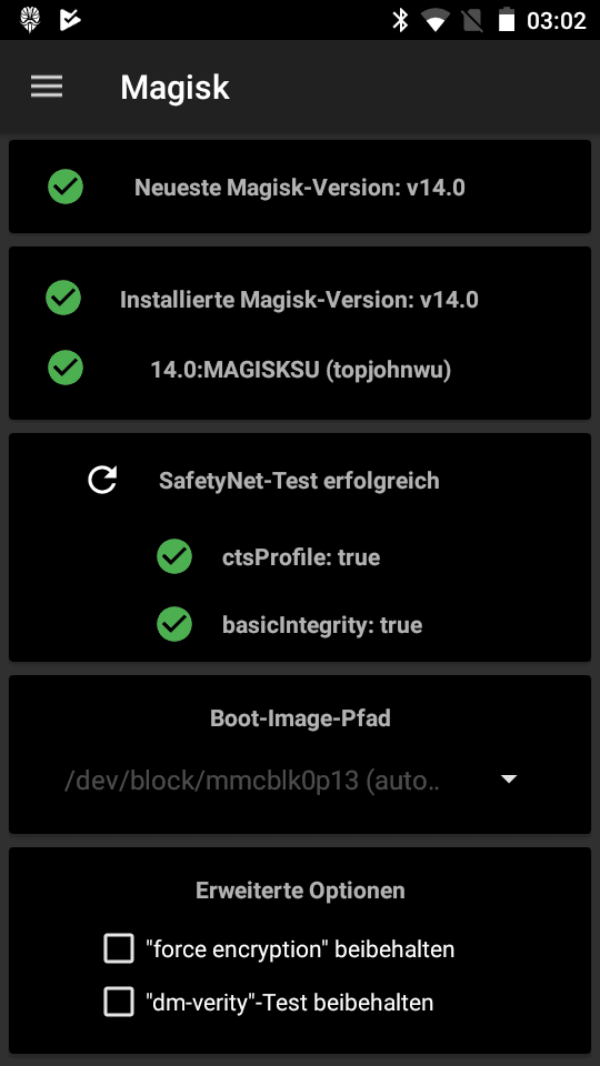

lineage-15.0-20171121 nach einigen Startschwierigkeiten (erwähntes Schließen sämtlicher Apps bei Erststart, Lagging) hier sehr geschmeidig, root mit Magisk, SIM-Karte steht noch aus, folgt ..

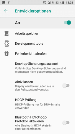

Habt hr erweitertes Neustartmenü irgendwo gefunden, Entwickleroptionen geben es nicht her (ich komme per Tastenkombi momentan nicht ins Recovery :D , TWRP 3.1.N1.0 aus 3.1.1.3.0 heraus installiert *edit. jetzt beim zehnten Anlauf hat es gepaßt und ich bin drin*).
Alles in allem macht Oreo hier schon mal nen guen Eindruck.

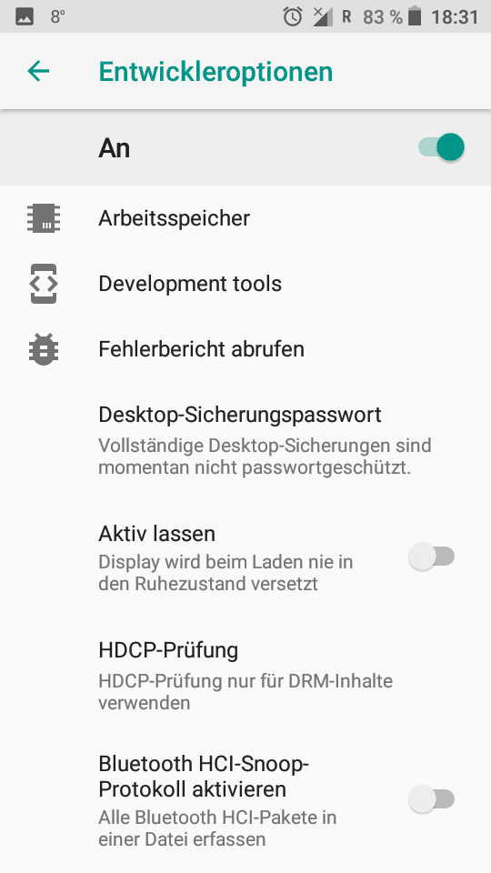

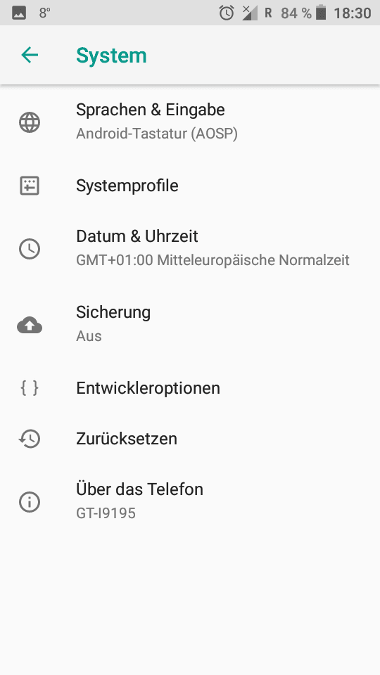

@bierma32 Entwickleroptionen habe ich aktiv, Neustartmenü erweitern fehlt da noch, habe lange in kein LOS-Menü geblickt und war nicht sicher, ob es evtl an anderer Stelle einen Punkt gibt, über den man das Ziel erreichen kann. Hat per Tastenkombi doch noch geklappt, alternativ funktioniert es (theoretisch) aber auch über "TitaniumBackup-Menü-Neustart-in Recovery starten".
Egal.., Backup angelegt und gespannt auf die weiteren Entwicklungen :thumbup:

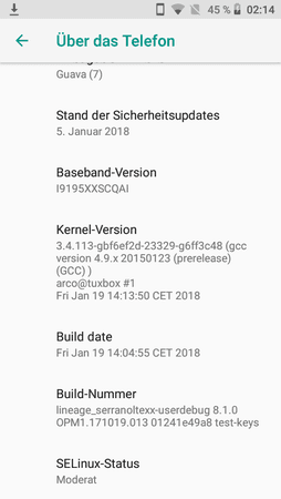

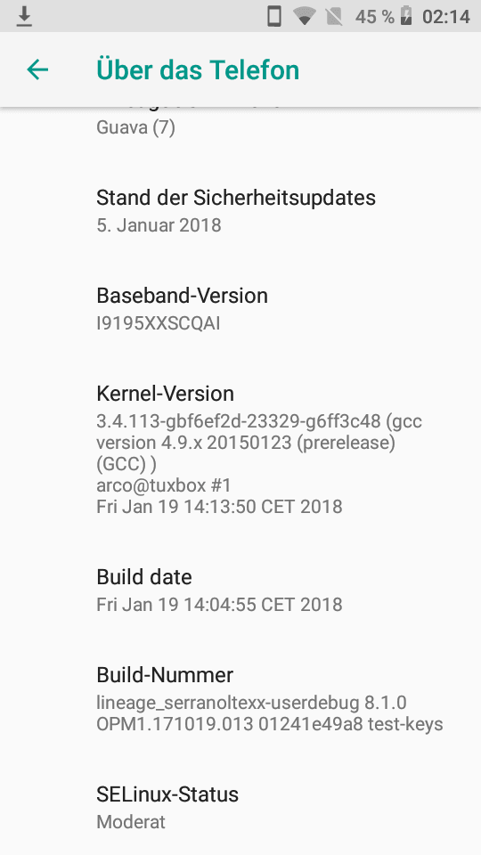

Boot Recovery-flash .zip-boot System: läuft ohne besondere Auffälligkeiten :cool2:
