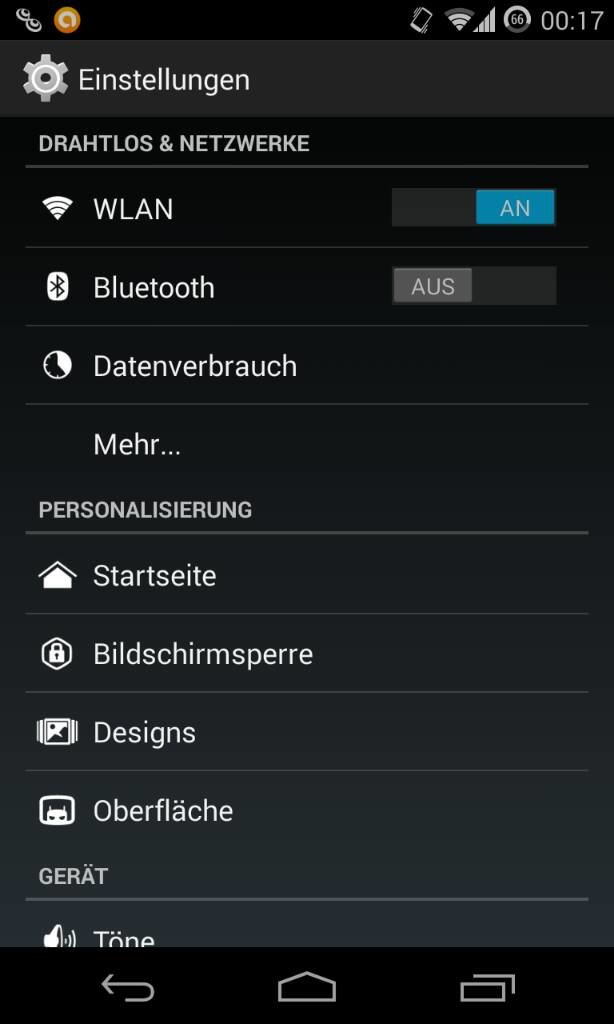

Den Punkt Personalisierung gibt es leider bei mir nicht

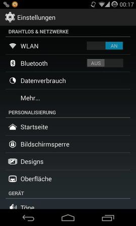

So sieht das bei mir aus
Einstellungen dann bei startseite dann auf des tre..... Klicken dann steht unten einstellungen dort muss die option sein

Einstellungen -> Personalisierung -> Startseite -> Trebuchet -> Einstellungen -> Startbildschirm -> Den hacken bei Suchleiste raus, so ist es bei mir
Mhm gibt es bei mir nicht. Genauso wenig kann ich bei der Kamera immer noch nicht den Speicherort einstellen

mittlerweile sieht die Kamera APP bei mir so aus.
Der ursprüngliche Beitrag von 09:46 Uhr wurde um 09:47 Uhr ergänzt:
das ist mein system. Ist da irgendwas falsch?
Schaut in der tat etwas komisch aus, alleine schon dir Kamera App. Bei mir hat sich da nichts geändert.
Persönlich würde ich alles gründlich killen und noch einmal ganz neu aufsetzen, irgendwas stimmt da nicht so ganz bei dir.
Was heißt alles? Die Anleitung quasi nochmal nutzen?
