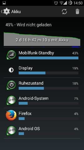

Ich liebe die aktuellen Nightlies
Gesendet von meinem GT-I9195 mit der Android-Hilfe.de App
