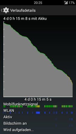

Neuer Rekord: 4 Tage Akkulaufzeit
Reaktionen: bollerah
Wahnsinn... machst aber auch wenig mit dem Gerät, oder? Wieviel screen-on-Zeit hast Du denn nach den vier Tagen?
Und was treibst Du alles, um das zu erreichen? Aus dem Screenshot würde ich mal ablesen: UMTS/LTE aus und Flugmodus in der Nacht. Noch was?
Ja da muss ich Dir beipflichten. Benutze das Phone nur noch als Wecker, zwischendurch mal ne Nachricht schreiben und Kalendereinträge. Im Internet surfe ich hauptsächlich zuhause mit dem Tablet. In der Nacht im Flugmodus und am Tag nur max. 3G ohne LTE. Habe aber zusätzlich mit der App "Autorun Manager" praktisch jeder App die Rechte enzogen. Bei reger Benutzung komme ich auf knapp 2 Tage.
Akku ist trotzdem Wahnsinn, Stock knapp einen Tag, cm11 3 Tage.
