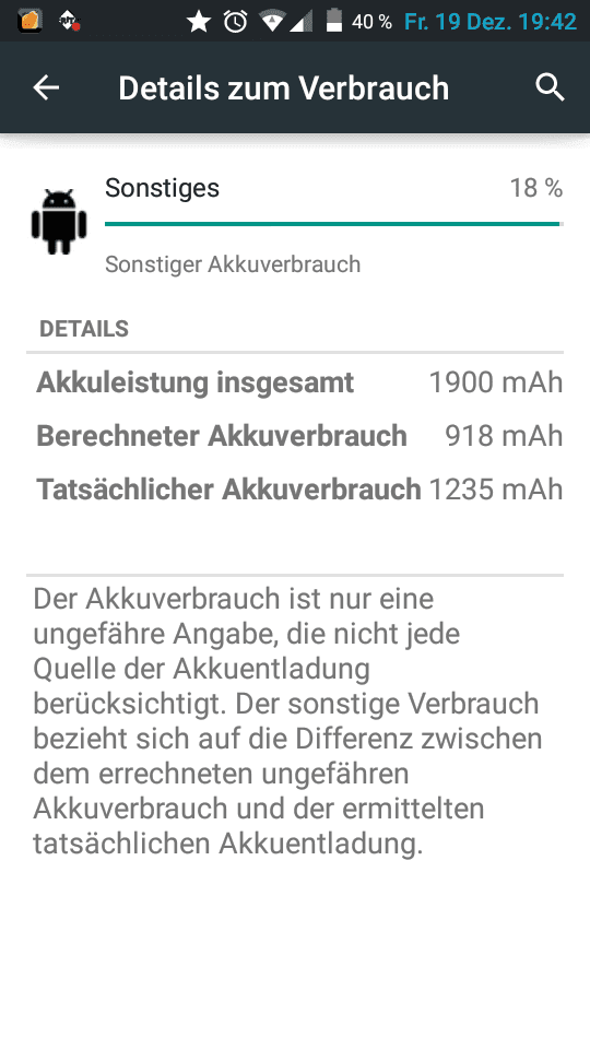

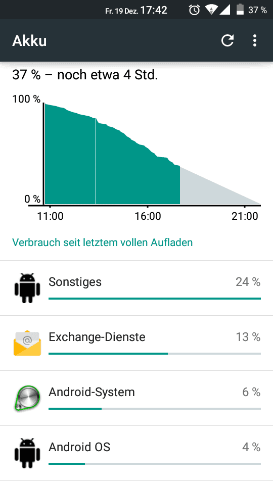

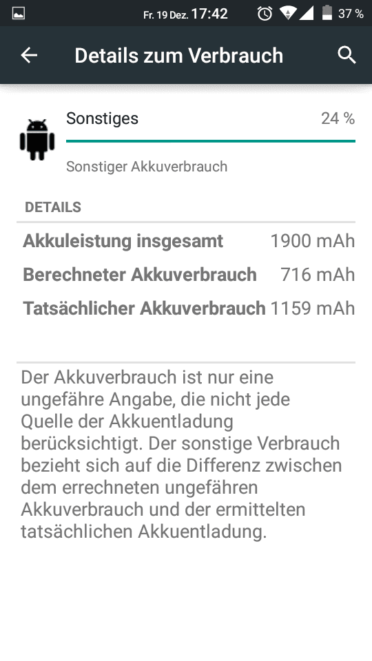

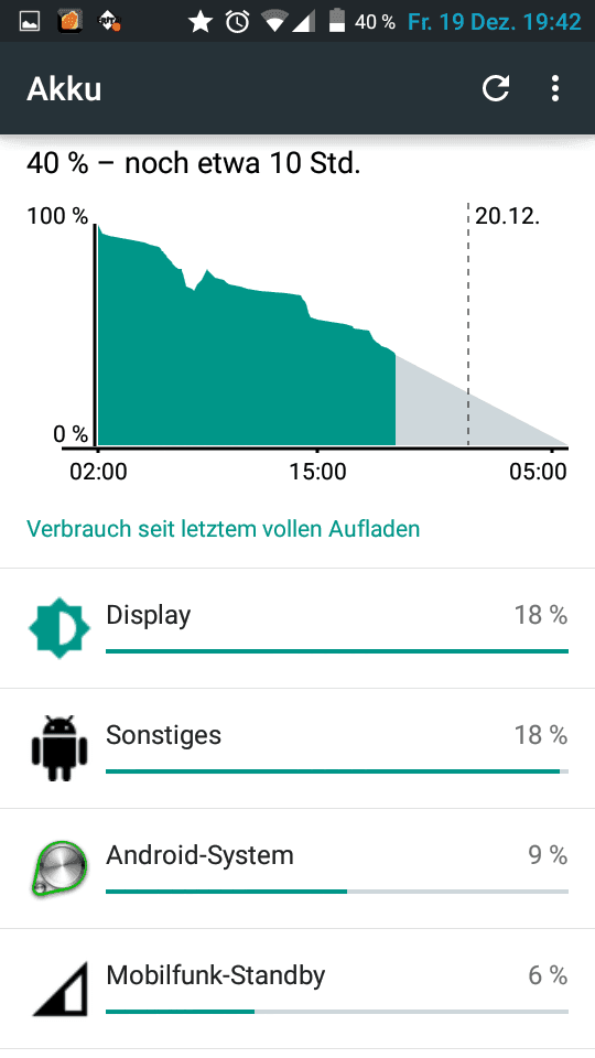

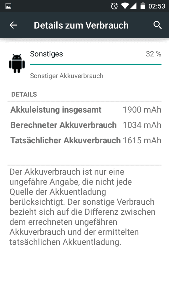

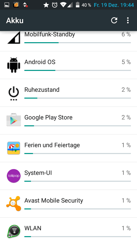

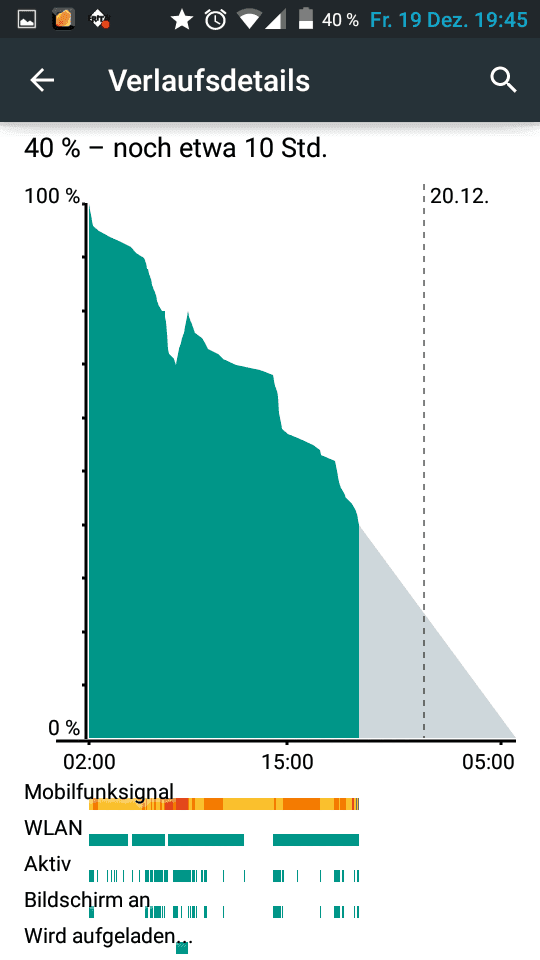

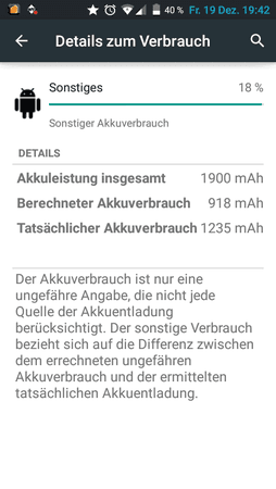

Kann mir einer sagen was mit "Sonstiges" gemeint ist?
Mir ist das Ganze nicht so recht schlüssig.
Beim errechneten Verbrauch in meinem Falle sind die Angaben etwas höher und
trotz allem ist der Akku heute ausdauernder als sonst.
Ich muss zugeben, ich habe heute das S4 mini nicht so sehr in Gebrauch gehabt, mehr im Standby als sonst.
Wer aus diesen Angaben schlau wird..., aber da spielen wohl sehr viele verschiedene Faktoren eine Rolle,
wie viele Apps installiert sind und wie diese genutzt werden, z. B. Games, Musik hören oder auch nur reine Appnutzung.
LG
Lizzy1965

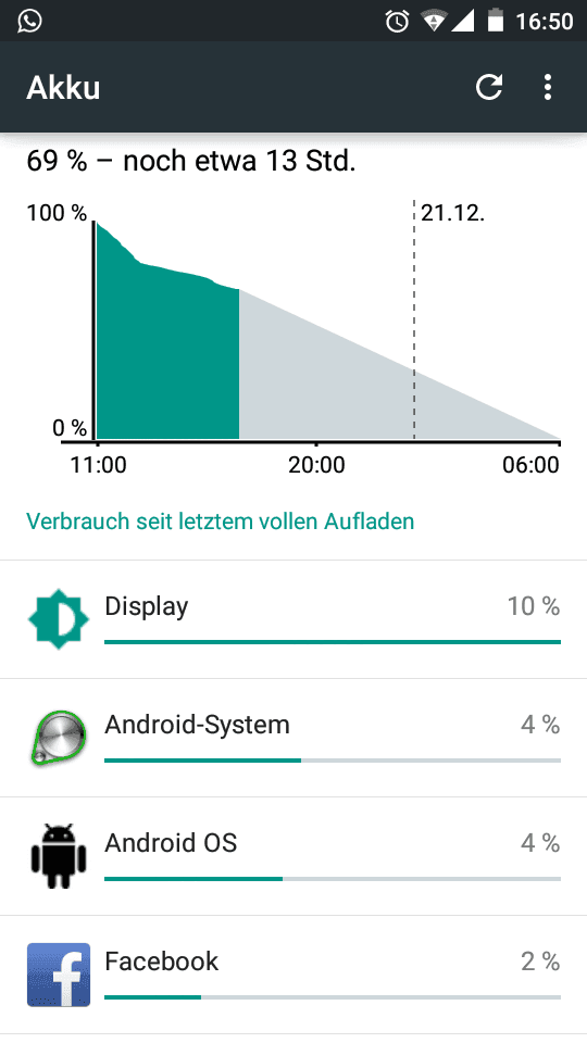

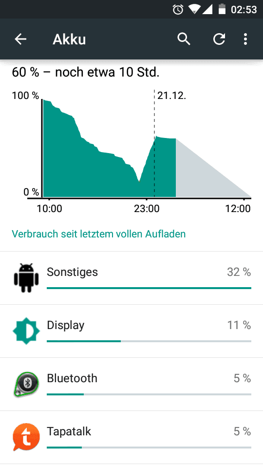

Der starke Verbrauch liegt an dem punkt sonstiges. Dieser wird vermutlich durch Apps ausgelöst, die noch nicht für Lollipop optimiert wurden. Also ich hab das so hin bekommen in dem ich alle nicht benötigten Apps deinstalliert und für den Rest greenify benutzt habe. Dann habe ich den Akku auf 100% gelade und danach das s4mini einfach ganz Normal benutzen bis der punkt sonstiges verschwunden ist. Jetzt hält mein Akku so ca. 1-2 h länger als unter CM11. Vllt hilft es euch ja auch :thumbsup:

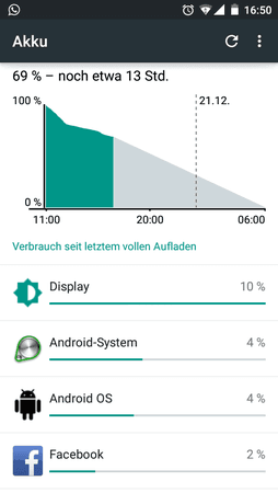

@di_BI
Habe das Handy heute kaum in den Fingern gehabt. Oder ich brauche einfach einen größeren Akku bei meinem Nutzen.

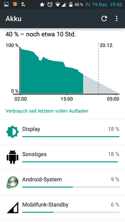

Soooo ..... ich habe am Wochenende:
  1. Alles gewiped
  2. Den neuen Kernel (f4ktion_lp_pre4-eur_lte.zip) installiert
  3. Die neue ROM-Version (cm-12-20141220-UNOFFICIAL-serranoltexx.zip) installiert
  4. die aktuellen GApps (pa_gapps-stock-5.0.1-BETA4-20141218-signed.zip) installiert
  5. alle Einstellungen mit Titanium Backup wiederhergestellt
... und siehe da, es läuft besser als je zuvor.
Ich möchte nichts verschreien, aber ich konnte noch keinen Fehler feststellen. :thumbsup:

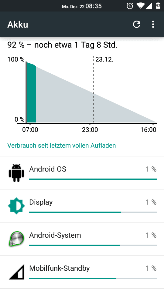

Telefonieren (auch mit Rückruffunktion) läuft; Musik-App läuft bisher ohne Absturz und auch der Akku-Verbrauch sieht, bisher, ganz ordentlich aus (siehe Anhang).
Lediglich die Bluetooth-Funktionalität (mit Navigon, etc.) konnte ich noch nicht testen.
