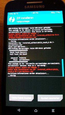

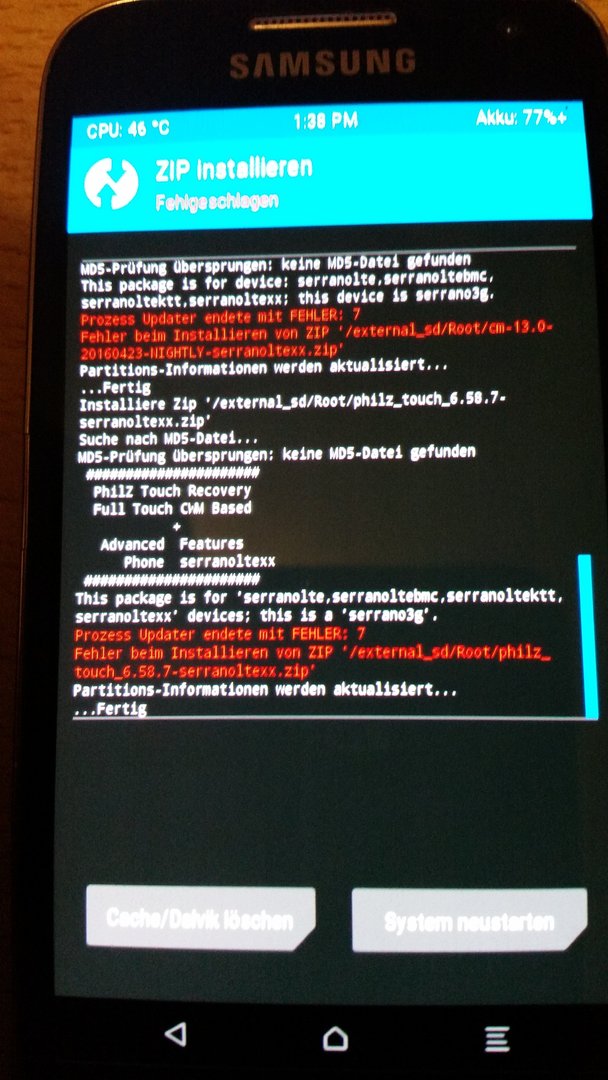

hi leute :) wollte heute mal die aktuelle nightly flaschen und testen,nur leider kann ich irrgendwie keine zip installieren,egal ob in twrp oder cm recovery.hab mal ein bild gemacht,der gleiche fehler kommt wenn ich versuche cm zu installieren.habe im moment die resurection rom drauf
@d1483
Laut dem Bild weist das Recovery darauf hin das dein Phone kein GT-I9195 ist ,sondern das 3G Model.GT-I9190
Bitte lade dir die CM 13 für das 3G Modell herunter und flash diese.
Wenn du wirklich das GT- I 9195 hast , Siehe Akkuschacht.
Ist bei dir ein falsches Recovery installiert.
