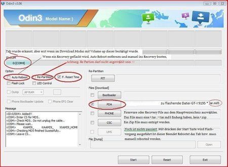

1. Odin 3.09 auf dem PC installieren
2. USB Treiber installiern
3. Download des Recoverys und einmal entpacken das es eine *.tar oder *.tar.md5 Endung hat.
4. Odin 3.09 starten
5. Tab in den Download Modus bringen und mit Volume Up bestätigen, und per USB mit dem PC verbinden.
Odin sollte jetzt das Tab erkennen, sichtbar an der COM adresse oben links.
Wenn nicht sind die Treiber nicht installiert.
6. Auto reboot deaktivieren, Factory reset aktivieren Repartion darf nicht aktiviert werden.
7. unter AP das gewünschte Recovery auswählen.
8. Start drücken,wenn das Recovery geflasht ist, sichtbar an Odin ; (Pass)
(kann 2-3 min dauern) wird angezeigt ; das Tab manuell ins Recovery booten.

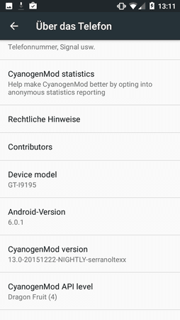

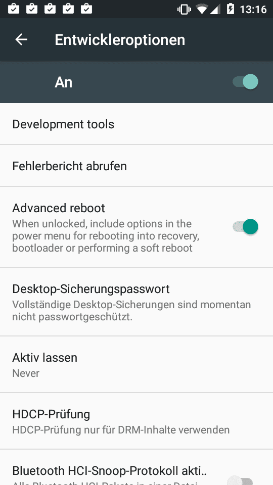

Wie gelange ich an Rootrechte ?

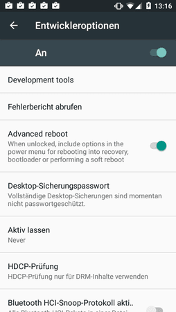

durch 7* drücken der Build Version die Entwickleroptionen freischalten.
Add on Su vom Lineage Download / Extras addon Su installieren.
LineageOS Downloads
Wichtig : entweder die Addon Su oder die SuperSu.ZIP von chainfire, nicht beides mixen.
Das hier bereits einige Probleme mit den Rootrechten meldeten, flasht bitte die SuperSu.zip von Chainfire EXPERIMENT: Root without modifying /system #2: Automation - Post #3
bitte vorher die Rootrechte in den Entwickleroptionen abschalten.

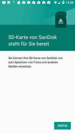

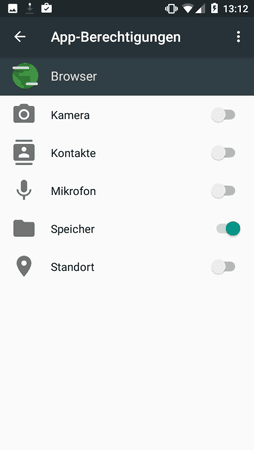

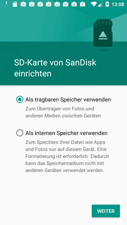

Achtung: mit MM 6.x hat Goggle die Berechtigunszugriffe auf die MicroSdcard eingeschränkt.
Edit:02.01.2016

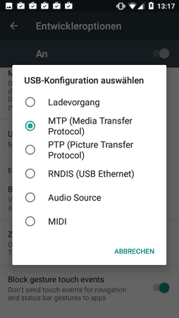

1. Die ext. Sdcard muss als tragbaren Speicher eingerichtet werden.
2. Zugriff vom PC erfolgt nur wenn nach dem verbinden die USB Konfiguration auf MTP gestellt wird
3. Bei der Kamera kann jetzt wieder als Speicherort die Sdcard konfiguriert werden.

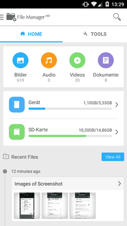

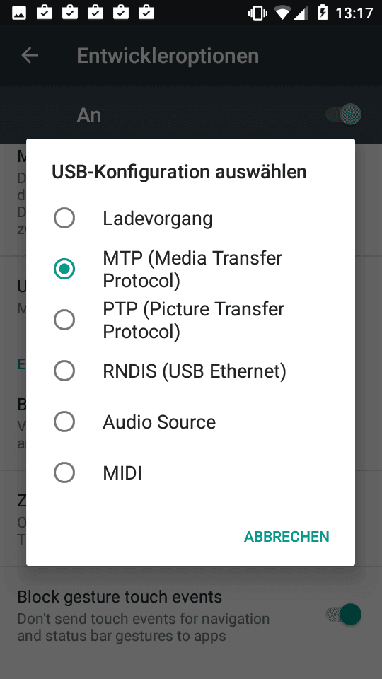

4. Zugriff auf die Sdcard ist mit dem CM Dateimanager oder wie im Screenshot gezeigt mit dem HD Dateimanager möglich.
LineageOS Downloads
Edit:02.01.2016
